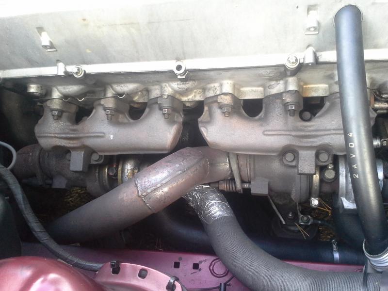

      #872
      Originally posted by eiskalt View Post
      mielenkiintonen rojekti kyllä. oletko millä tavalla toteuttanu turbot, rinnakkain vai peräkkäin vai miten?
      tekisi itekkin mieli joskus tehä vastaava.:think
      Siinä ne rinnakkain on. Pakosarjat tehty siis kahdesta vakiosta niin että ahtimet sijoittuu mahdollisimman kauas toisistaan..

        #873
        Noin eli tuossa pari kuvaa tuosta mun toteutuksesta.. Ei mikään siistein mutta kuitenkin...
        Vielä jos putkesta värkkäis ilmanputsareille putket ja tuon "hienon" huohotussäiliön tekaisis pellistä..
