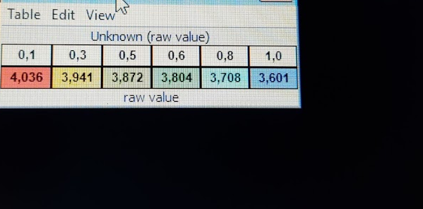

    Kyseessä lienee tuo MPG Gauge correction? Mitä tuosta muokkaa, kun itsellä näkyy vain raw value? Laitoin vielä kuvan ko. kartasta.
    Jos en nyt ihan väärin muista, niin jos sulla on esim. 30% isommat suuttimet ja sen takia bensakartta jaettu 1.3:lla, niin sit kerrot noita arvoja 1.3:lla.

    Saa. Mun mielestä ainakin ms41 ja ms42 RomRaider määrityksissä pitäs olla olemassa muuttuja jolla korjata kulutusmittarin lukema :think

    Originally posted by DiddlyDaddly View Post
    Saako jollain taikatempulla tuota kulutusmittaria näyttämään oikein suuttimien vaihon jälkeen?

    Asiaan liittyen tarkistin e85 kulutuksen omasta e39:stä m52b28tu koneella ja perus vireillä (pakosarjat, m54b30 imusarja ja nokka). Sain lukemaksi 11.5 - 11.6 litraa per 100km sekalaisessa työmatka ajossa. Ei paha :think
