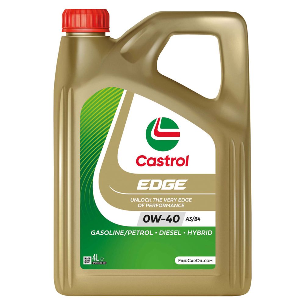

                            • poke
                              • 3143
                              #284
                              Kiitokset. Katsotaan saanko aikaiseksi topicia. Ei tullut edellisestäkään laitettua.
                              Onko tuohon castroliin heittää joku tarkempi tyyppi?
                              0W-40 öljyä vois laittaa kesän ajoihin.
                              Edit:
                              Tätäkö?
                              Kulkineet/projektit:
                              M2 F87
                              530iA E39
                              635 CSi E24
                              • Tommix
                                • 5609
                                • S:t Karins
                                #285
                                Tätäkö?
                                Joo, just toi luokitus A3/B4 on ainakin S moottoriin joten eiköhän se N55:eenkin sovi. Kannattaa verrata Motonetin hintaa ebay.de hintoihin. Itse olen jo vuosia ostanut Saksasta ebay.de kautta öljyt. Ostan yleensä 14 -20L kerralla niin jää rahti/litra aika pieneksi ja kama tulee kotiin saakka. Saattaa löytyä nimittäin 8€/l + 15 € rahti.
                                Mä laitan kesäksi tätä:
                                Motul 300V Competition 5W-40 EsterSynt 2 l moottoriöljy | Motonet Oy
                                Saksassa 13,80 €/l + 16€ rahti...​
                                8l Motul 300V COMPETITION 5W-40 Motoröl 4x2L | eBay​
