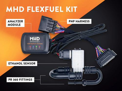

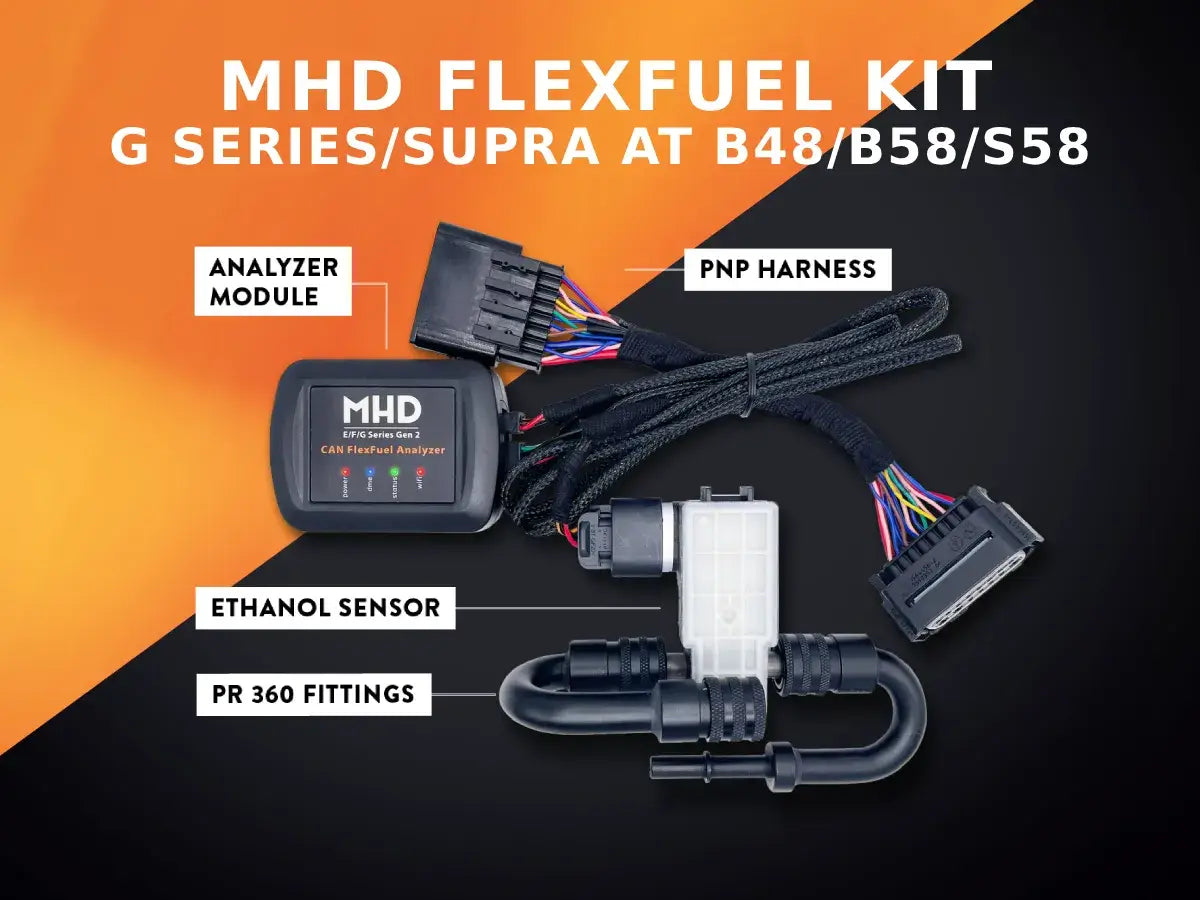

            MHD julkaisi mukavan option N55 ja S55 (+ N13) moottoreille. Moottorin kartan vaihto ratin nappuloista:
            ja
            Ei tosin toimi vielä kun custom kartoilla, mutta tulossa myös OTS kartoille
            Niin ja samalla tuli myös Full FlexFuel support. Tämä tosin vaatii MHD:n FlexFuel Analysatorin:
            Asennus on todella helppo verrattuna muihin, ei tarvitse puolta moottoria purkaa että pääsee polttoainelinjaan käsiksi. Takapenkki pois ja asennus LPFP:n kannen päälle.

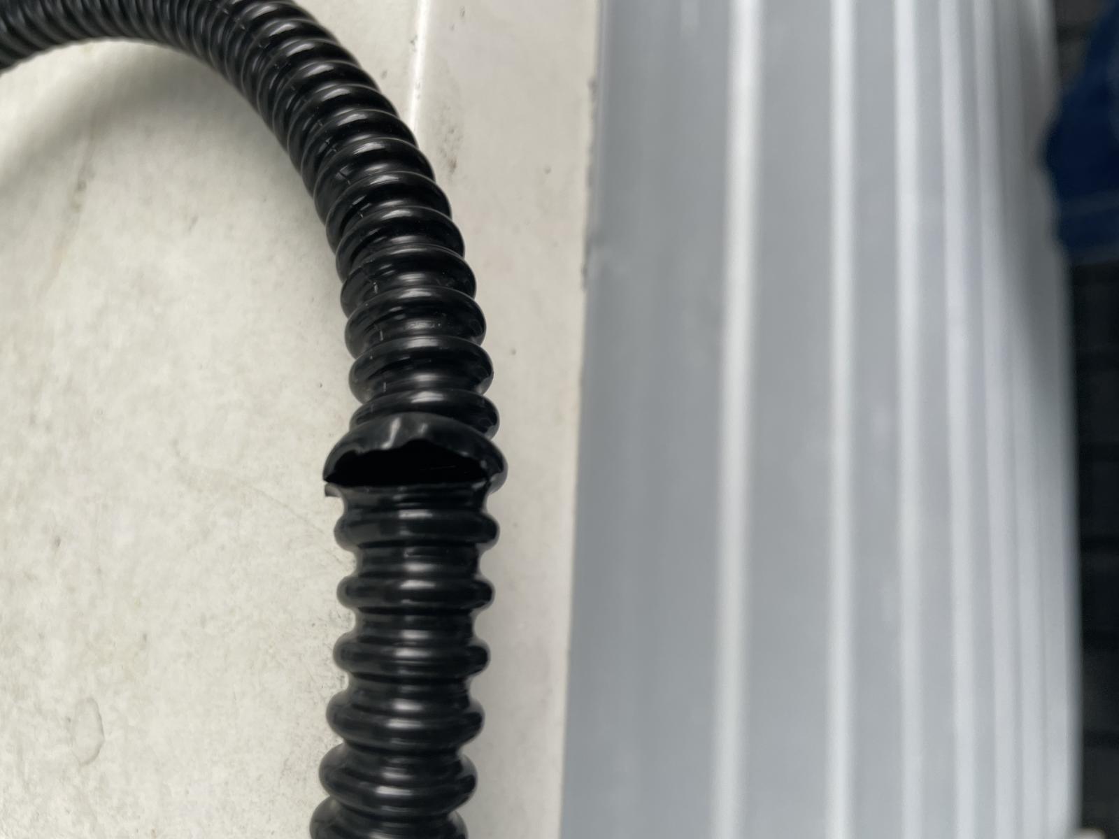

              Jaa tänne voisi laittaa päivitystä.
              Pekan kanssa päästiin alkuun. 4 karttapohjaa ja päätettiin jatkaa myöhemmin etänä karttojen muokkausta.
              Kaikki meni suht Ok. Omassa tuo awron display aiheuttaa pientä vastustusta, mutta siitäkin selvittiin. Motiv re/flex+etanol sensori rokkaa.
              Viina tankissa oli 40%.
              Tyytyväisenä kotia kohden, rauhallista ajoa yhtäkkiä veto pois. Koodia pukkaa HPF pumpulta. Hinurilla lähimmälle merkkikorjaamolle. Sieltä diagnoosi että LPF pumppu ei toimi. Koputtelemalla oli herännyt henkiin hetkeksi. Autoa pois hakemaan ja mietin, josko olisi liittimet ottanut lämpöä. 40m ja auto tienvarteen uudelleen. Tarkka mietintä, että vanha orkkis pumppu pitäisi olla tallella. Vanha löytyi, mutta pumpun lukitus työkalu n.200km päässä. Päätös lähden hakemaan.
              Bussipysäkillä vanha pumppu paikalleen ja auto kotiin. Finjectorilta seuraavana aamuna hakemaan uutta. Pyysin samalla jos voivat asennella runkoon uuden, koska liitin on erilainen ja krymppi liitoksella letkulähdöt. Pumppua hakemaan ja yllätys pumppu ehjä letku taas ei. Paineesta pullahtanut mukavasti paskaksi. Uudella vahvemmalla letkulla päivitetty. Uutta tiivistettä ja lockring tilauksessa.
              En suosittele jos joku muu päivittää tuohon walbron 525 helcat pumppuun jättämään originaali letkuja.
              Jatketaan viritystä ja innolla odotellaan tuon MHD:n oikeaa flex fuel toimintoa
                    5 ja 6 sarjaan ei olekkaan niin sippeli asennus koska pumpun moduuli on eri paikassa ja muutenkin sen liitin ei ole niin yksinkertainen vaikka sama liitin onkin. Kysellyt palikan tekijältä josko sitä sais myös omaan, mutta jotenkin ei tunnu olevan kova prioriteetti.
                      Voisi kyllä laittaa tuohon omaan stage2 putkiviri F33:n napin taakse tuon stage 2 e20 kartan. Omalta kylältä ei saa E85:sta mutta jos hakisi vaikka talliin 200L ja sitten siitä aina laittaisi sopivasti. Olisi köyhän miehen flexifuel kun saisi sitten helposti 98 kartan jos vaikka muija lähtee autolla omille reissuilleen. Laatikkokin on ohjelmoimatta, jos sieltä saisi vielä myös napsun suorituskykyä niin voisi olla että ei tarvitsisi alkaa korkeapainepumppua tai turboa vaihtamaan.
