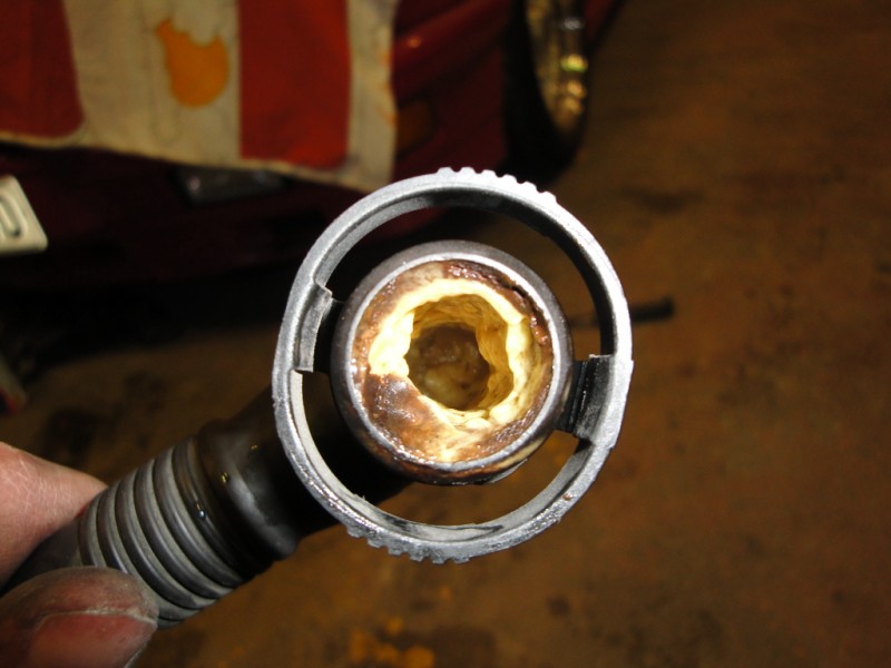

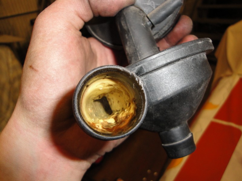

              Osa #7 ei ole olemassa erikseen ns. Cold Country versiota, on jo vakiona eristettyä mallia. Aikoinaan vaihdoin siksi vain #1, #2, #3, #4 ja puhdistin #7.
              Huohotinpäivityksen lisäksi suosittelen hankkimaan peitelevyt munuaisten taakse E46 malliin, sillä kylmä ilmavirta on pahin vihollinen huohottimelle.
              http://2009.bmwfans.info/parts/catal...trim/air_duct/
              Osanumero #8 vasen ja oikea, eli 51718199699 ja 51718199700, n. 11€ kpl marmorilta.
              Tarkista kuitenkin ensin, että niille on kiinnitykset, kuuleman mukaan aina ei ole.
              edit: Ohessa motivointikuvat, erityisesti osa#2 ennen sen vaihtoa -20C pakkaset oli tuossa vaiheessa olleet viikon verran, jäätä kertynyt pätkäajossa aika paljon.
