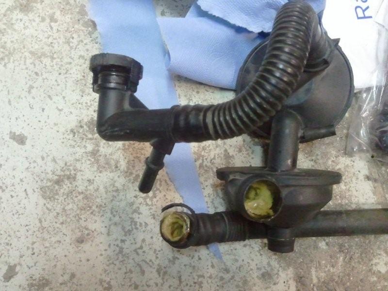

                Voisiko johtua huohottimen tukkeutumisesta seuraava ongelma?
                Eli nyt parina viime päivänä ,kun tuo 330ci on seissyt n.8 tuntia ja sitten lyönyt tulille niin pölläyttää oikein kunnolla sinistä savua putkesta jokusen sekunnin. Tänään avasin tuon huohottimen paluu letkun liittimen ja majoneesia oli putkessa ihan kiitettävästi Noh johan tässä on ollut +5 asteen kelejä yöllä
                • suppari
                  • 4048

                            No niin tänään vaihdoin nuo huohottimen osat nro 1-4.
                            Hermojahan tuo homma vähän otti,mutta tulipahan tehtyä.
                            Vaativin homma oli mielestäni separaattorilta imusarjan päälle tuleva letku jota pitää kääntää 90 astetta ,että lukittuu. Youtubesta muuten löytyy hyvä video kyseisestä operaatiosta http://youtu.be/YWXtiCwRH-k
                            Letkut ja separaattori olivat aikalailla majoneesin peitossa kuten kuvasta näkyy ->
