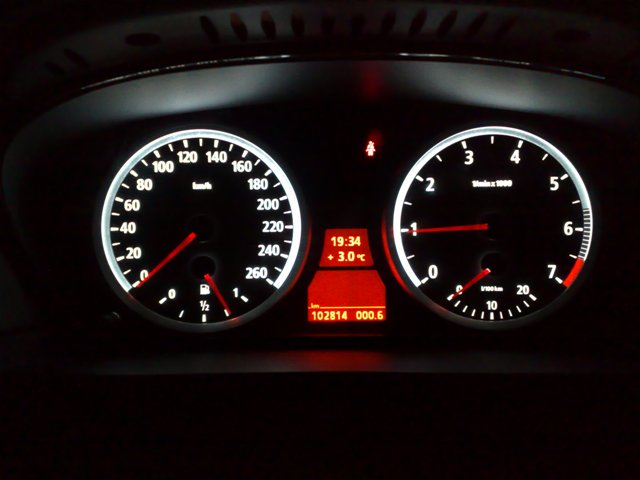

                        Originally posted by jkew View Post
                        Mutta tämä tiedetään sekä ostajan että myyjän puolella. Ja siksi autoissa on moottorin lämpömittari.
                        Eipä ole läheskään kaikissa uusissa autoissa enää mittaristossa perinteistä jäähdytysnesteen lämpömittaria. Joistakin autoista se löytyy vielä ja toisissa voi löytyä digitaalisen monitoiminäytön kautta. Mutta useimmissa autoissa se on korvattu "motorschaden" merkkivalolla. Ja huonolla tuurilla kun tämä liian korkeasta jäähdytysnesteen lämpötilasta varoittava valo syttyy, saattaa huonolla tuurilla olla jo liian myöhäistä.
                        Liitteenä esimerkkikuva E60 mittaristoista. Eipä paljoa löydy perinteistä lämpömittaria..
