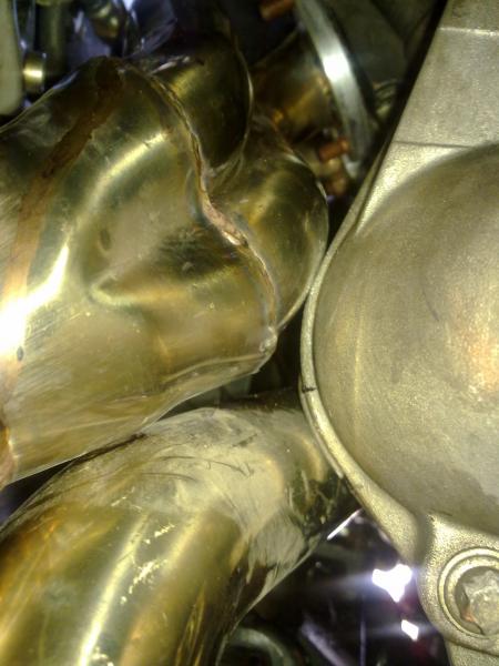

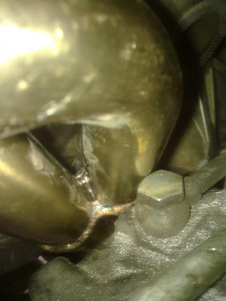

            Oli yllättävän paljon raheissa eroa myyjien suhteen, kannattaa kysellä rahdeista ennen ostoa. Mulle maksoi 95$, toisessa paikkassa olivat halunneet 135$! Joo ja tullit päälle Suomessa.
            Nyt p.sarjat paikallaan, voi veljet ei oo BOLT-ON nähnytkään tuo sarja!
            Rälläkällä joutui ottaa matskua veke laatikon reunoista ja ohj.neste liittimen pultin kannasta, sitten istui kohtalaisesti..
            huomenna otan lisä kuvia..

              Noihan istuu ihan yhtä hyvin kuin schmiedmannitkin Samaa kiinatavaa taitavat olla molemmat. Tainnu mennä jigi vähän vinoon. No helpompi noita on silti muokata, kuin tehdä tyhjästä.

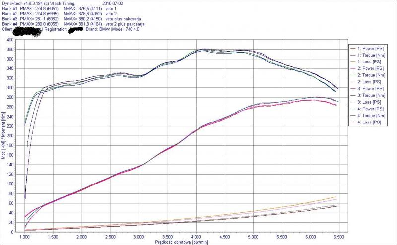

                Nonii, nyt on tämä OBX+b40 yhistelmä penkkitetty, 60€/hp ja heppoja tuli 6kpl lisää. Ihanan kallista
                Lohduksi sekä vääntö- että tehokäyrä koko kieroksen alueelta kuitenkin vakio käyrien yläpuolella, mutta hyvin marginaalinen. Vasta 4500rpm jälkeen tulee ero.
                Luulen että isommissa (b44 ja b50) ero olisi suurempi vs. vakioon väännön ja tehon suhteen..
                nii.. ennen oli 275 ja nyt 281hp JIPPIIOUJEE
                Tästä ei virittely voi kuin jatkaa..

                  Aika harvoin se pakopuoli tehoa rajoittaa, yleensä tulppana on imupuolen hengitys. Seuraavaksi sitten huomio sinne osastolle

                    Kävin tossa klo 14 paikkeilla kattelee niitä tehokäyriä, olihan ne vähän noussu mutta tosiaan aika marginaalista se tehon nousu.

                      juup... omalta osaltani m60b40 laitot on nyt laitettu.
                      Siiryn kesälomille pian, sen jälkeen m62 vaihtaa paikkaa m60:n kanssa. Johon tulee OBX, hiotutnokat ja ehkä vapaa virtavimmat kissat.
                      mitä ootte mieltä kannattaako 2.25"->2.5" kyseessä siis b44 padalla, ja ehkä (valo)vuosien pääst ruuviahdinta mukaan. Siksi en imupuolta viitsi paranella kuin hiotuillanokilla. ahtaus touhussa kun ei kansien muotoilulla nii suurta merkitystä, eiks se niin ollu..
                      Dynon jälkeen pettymys valtas kyllä miehen mutta nyt kun miettii ni toihan on ihan jees sarja.
                      Väännöt ei missään vaiheessa tippunut alle vakion ja yläpääst virtas kuitenkin paremmin.
                      Pitää muistaa että vakiosarjalla on haettu alakierros vääntöä ja tässä keississä sitä häviötä ei tullut
