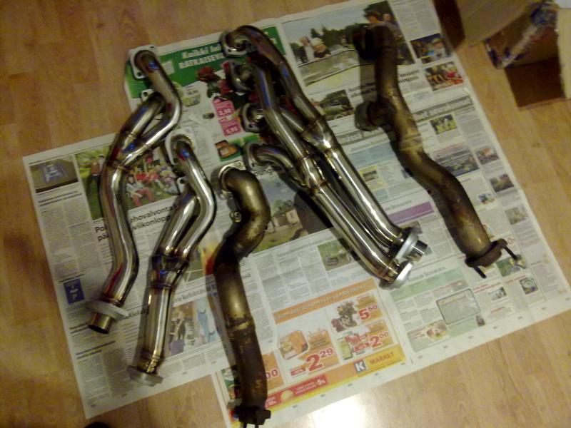

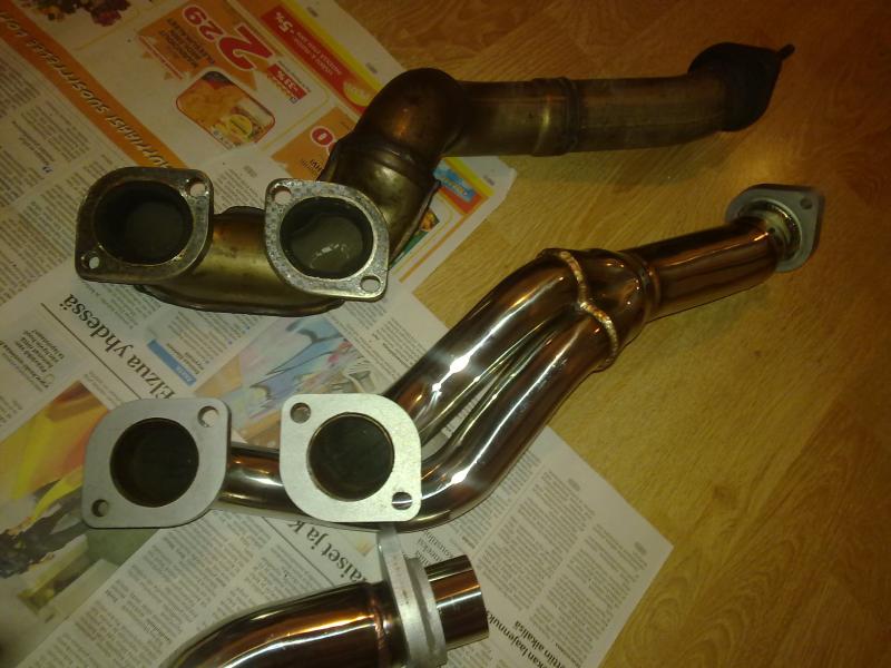

                    postilaatikkoon kolahti tommonen setti.
                    Oletin ensiö putkien olevan isommat, mutta ovat vain n. 37.5mm ja sisähalkaisija n.35mm..
                    Design puoli on huomattavasti parempi, vaikka putkien pituudet heittävätkin paljon toisistaan.
                    Myyntipuheissa virtaavat 35% paremmin..?
                    Muuttuuko muuten moottorin käytösmitenkään jos laittaa vain putket paikalleen ilman säätöä?
                    Ääni tos varmaan ainakin kovenee, seinämät todella ohuet vs. vakioon.
                    noh mutta sen näkee sitten...
                        Mistäs tuollaiset sarjat löytyi?

                            • #BMW#
                              • May 2004
                              • 488
                              OBX on merkki ja Jenkki ebay:sta. Käy ainoastaan e38:iin ainakin näin myyjä ilmoitti...
