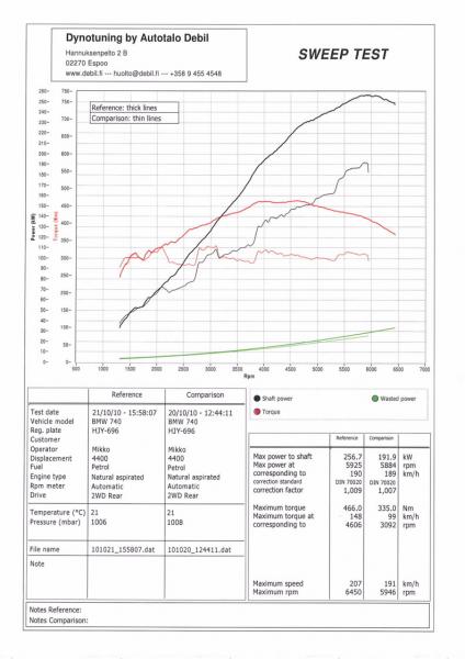

                    Eilen kävin Debilissä hakemassa penkkilappua.
                    Ja kyllä olin positiivisesti yllättynyt tuloksesta.
                    Moottorista irtosi 6000 kieppeillä 256,7kW ja max. vääntöä 466Nm/4600rpm, ja mikä tärkeintä
                    360Nm käytössä 2.5krpm lähtien. Harvoin tehotavotteet ylittää odotuksen, mutta näin kävi tällä kertaa
                    Mutta käyn viel tutussa dynossa kun saan seiskan takas nii näkee tod. eron ex. pataan.
                    ...kyllä mun mielestä vaparin virittäminen on edelleen kannattavaa vaikka joku muuta väittäisi..
                    E38 pre 740i 4.4l Manual
                      Mahtaa ajossa nousta hymy huuleen hyvin herkästi
                      Kuulostaa erittäin mukavalta tuo käppyrä, kohta kuvana näytille?

                        #71
                        Joo kyllä vetää hymyn huuleen pelkästään onnistuneesta virityksestä ja lapusta.
                        Jos duunissa on skanneri, käppyrrät huomenna näytillä..

                            Kirjoitit että nokkien asteet vastaisi nyt S62:a ?
                            S62:ssa taitaa olla puristussuhde 11:1 kun sulla on tuossa 10:1. Mun järjen mukaan ruttuja kärsisi nostaakin.
                            Pistää kyllä ihmettelemään miten vähän Motorsport-osasto on panostanut M5:n kattilaan. Jos ajattelee että niistä irtoaa penkissä se 380-390 ja sulla on tossa (500cc pienemmässä) kansalaismoottorissa nyt jo tuo 340 hp , jos oikein muunsin.

                              Kiitoksi, painittu oon koneen kanssa about 2,5kk. Nyt ei ole homma ns. omissa käsissä enää..
                              Itse vertaan m60b40 pataan missä oli 281hp, ja nyt tässä 4dl suurempana ,70heppaa enemmän ja 86Nm vahvempana. Oon tullut skeptiseksi eli jäitä laittanut hattuun.
                              EPDmotorsportissä pitää viel käydä dynossa.
                              Joo voishan tota puristusta nostaa, mutta kun on "ässä" vielä hihassa nii en oo funtsinnu tuota enempää..
                              Skanneri löytyi..
