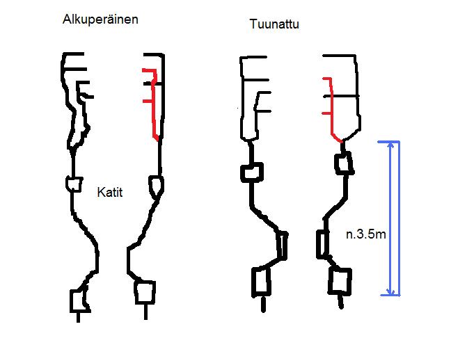

                          putkisto asiaa.
                          Eilen kun tein lambdalle reijät, tuli todettua että putkistossa tuplaseinämä. Ahistais olla pakokaasu tossa putkistossa.
                          Oisko 2.5" pakosarjoista taaksepäin jo liian iso, mitä ois parempi?
                          Ajattelin käyttää Magnaflow tai Catcon katteja ja vaimentajiksi kaks Simonssii (vai mikä olis parempi?) per sylinteriryhmä.
                          Tossa kuva ajatuksesta
                          E38 pre 740i 4.4l Manual
                            Ei olisi sattunut jäämään vanhoja noloja original pakosarjoja vasemmalle puolelle?
                            Käy E38 M60 ja M62 koneista tai E39 M62 koneesta.
                            Oma 540i projekti tarvitsisi kun oli RHD mallissa erilaiset.
                            Kaikki autoni,, omassa käytössä olleita ainakin 50kpl...

                              [QUOTE=#BMW#;2150409]Eilen kun tein lambdalle reijät, tuli todettua että putkistossa tuplaseinämä. Ahistais olla pakokaasu tossa putkistossa.
                              Lämmön takia tuplaseinämät, on aika ahtaat vakiona.
                              Vaparina piisaa 2,5" mutta jos meinaat ahistaa myöhemmin niin miettisin isompaa.
                              Laitoin omaan 540 kevyen vauhtiksen, normiputkella ei juurikaan vaikutusta. Pakolämmöt oli aika korkealla
                              Sen jälkeen tein 3,5" putken kahdella vaimentimella. Johan muuttui paremmaksi.
