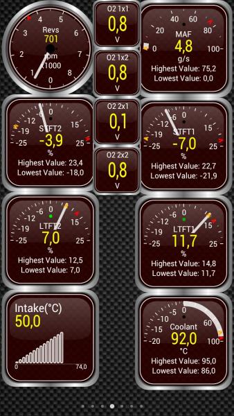

    Mitäs jätkät mieltä.
    Paljon olen kirjoitellut ja edellisellä sivulla on tiivistelmä ongelmastani.
    Varmuuden vuoksi hommasin lainaan varmasti toimivan ilmamassamittarin, iskin sen autooni ja short term fuel trimmit iskivät todella vahvasti rikkaalle. Ennen tuo arvo oli jotain -4 - +6 välillä yleensä, nyt näytti jopa -15 ja -20 arvoja. Koko ajan rikkaalla. Voisiko tuo viitata siihen että järjestelmä yrittää laihoja arvoja nyt kompensoida pistämällä reilusti rikkaalle, ja sitten long term fuel trim lähestyisi tavoitearvoja kun autolla rullailee pidempään? Jos näin olisi, ongelmani syy löytyi. Pidän peukkoja mutten pidätä hengitystä
    15km lenkin kävin huvikseni heittämässä ja tässä screenshot torquesta. Long termit ehtivät kivasti laskea (nuo max arvot olivat heti startatessa autoa, ja seuraavien ~7km ajan), mutten oikeastaan tiedä miten niiden pitää käyttäytyä. Kaippa tietty vaihtelu suuntaan tai toiseen on normaalia, mutta toivottavasti tässä seoksen rikastumisessa on kyse siitä että maf olisi vain ollut viallinen ja arvot menevät lähelle nollaa long termissä seuraavan viikon kuluessa

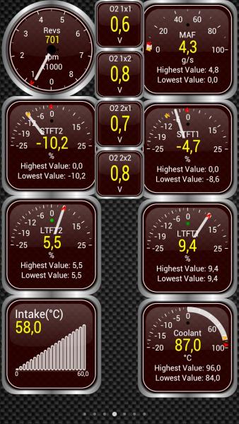

            Ok. Tuolta tuli edelliseenkin autoon maffi tilattua.. Illalla näen jo pitkälle onko laina maffista ollut apua kun vaimo on rullaillut autolla tänään melkein 100km. Tässä vaiheessa on normaalisti aina vikavalo syttynyt ja vikakoodeja antaa, joten melko helppo homma huomata auttaako maffin vaihto vai ei.
            Kiitoksia
            Edit.
            Kävin lukemassa koodit, ei koodia. Katsoin samalla torquesta arvot: Koskaan eivät ole olleet tämän ongelman aikana noin hyvät. Ohessa eiliset ja tämän päivän arvot, tämän päivän long term pienemmät. Viime viikolla nuo olivat ennen tätä MAF kokeilua 11.9 ja 14.0
            Eli korjaamo missä alunperin vikaa selvitin, joka sanoi että kokeilivat uudella MAF:lla, kusetti tai sitten oli imuvuotoja jotka tässä matkalla korjasin + tuo MAF.
            En vielä juhli mutta hyvältä näyttää. Pari päivää vielä seurailen ja sitten uusi MAF tilaukseen.
            Kiitos ja kumarrus BTCF:n käyttäjät, olette upeasti avustaneet aloittelijaa harmillisessa imuvuoto-ongelmassa
