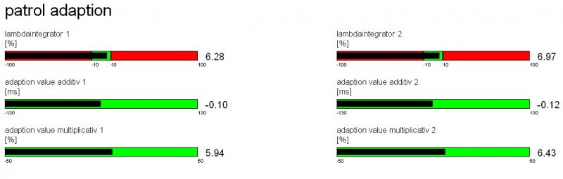

                                Mikähän se mahtaa aiheuttaa omassa e39:ssä tuon kierrosten humppaamisen puolilämpimällä koneella tyhjäkäynnillä. Seilaa jotain 500-1200 väliä. Joskus käy niin alhaalla että sammuu. Silloin yleensä pahin kun esim parkkiksella pyörittelet autoa. Ei tee aina kuitenkaan tuota humppausta. Tosin aina ei tule kyllä puolilämpimällä koneella tyhjäkäynnillä oltua paikallaan. Avopuoliso sanoi, että on joskus tehnyt lämpimälläkin koneella ja kerran sammunut.
                                ICV:n putsailin vaan ei tullut mitään muutosta asiaan. Vikakoodeja ei ole mistään. Maffi on n. vuoden vanha orkkis. Voiko syyllinen olla nokka-akselien asentotunnistimissa vaikka ei koodia tuliskaan? Lambdat? Voihan tuo ICV olla toki rikkikin? Foorumia selaamalla löytyi, että osalla korjaantui ICV-puhdistamalla, osalla lambdat uusimalla ja osalla nokka-akselin asentotunnistin uusimalla Ota tuosta sitten selvää.
                                Niin ja haitariputket, separaattori letkuineen jne on ehjät. Ne on uusittu 2v sisään ja käytin ne kädessä viimeksi kun otin ICV:n irti. Voisiko esim. livedatan kautta löytyä syyllinen jotain arvoa seuraamalla?
                                Lisäyksenä vielä, että tänään aamulla huomasin lämpimällä koneella, että kyllä tuo tekee joskus näköjään silloinkin tyhjäkäynnillä tuota humppausta, mutta tasoittuu sitten aika nopeasti.
