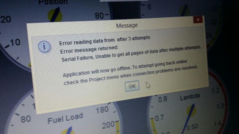

                            Tämmönen pikku kyssäri eli m50 kdfi kyseessä. Lauantai iltana ruvettii syöttää karttoja sisään kunnes saatiin auto toimimaan jo kohtuu hyvin ja ajeltii ilta pitkin kyliä. Sitten siinä illan päälle sammutettiin auto jonka jälkeen ei enää lähtenyt käyntiin ja seuraavana päivänä uusiks kartta sisään boksille ja taas lähti pyörimään kunnes sammutettiin niin tunerstudio rupes herjaa nyt tällästä eikä olla saatu tämän jälkeen autoa käyntiin enää:
                            Ainakun koittaa takas onlineen mennä tämä hyppää ruutuun ja tunerstudio menee offlineen..
                            Muutaman kerran myös herjannut että ohjelmissa olis jotain häikkää vaikkei yhtään mitään muutosta ole niihin tehty niin ohjelma vaa huutelee erroria silmille

                                #435
                                [ATTACH]129596[/ATTACH]
                                varmista nyt ainakin että boxi on kunnolla maadotettu ja mielellään myös koneeseen.
