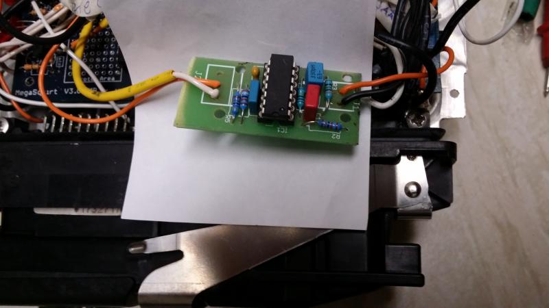

          ms1 v3.0 rpm ongelma
          Eli tuossa pyödällä johdotin tuon megan m30.seen,no muuten tuntus pelaavan anturat ym..mutta en saa purkille kierrosluku tietoa,pyöränä 60-2 ja uusi joku tarvike vr anturi..
          Megassa lisänä vr muunnin,porakoneella pyörittäny kiekkoa,ja ei mitään reagointia kierroksiin..
          Mega on stimulla aikaisemmin testattu,ja pelasi..
          Löytyy jemmasta honeywell hall,kykeneekö se lukemaan tuota 60-2 kiekkoa,pääsis tuosta vr-muuntimesta kokonaan eroon
          Tällä kiekolla vr anturilla nyt kokeillu.

              Originally posted by afafaf View Post
              Megassa lisänä vr muunnin,porakoneella pyörittäny kiekkoa,ja ei mitään reagointia kierroksiin...
              Minkähänlainen vr-muunnin mahtaa olla?

                Tuossa kuva vr-muuntimesta,suunnittelin tuota cherryn anturia,mut en löytäny m30 uudempaa triggeri/dampperia vielä mistään,niin päädyin tuohon vr ja muuntimeen..
                Muunnin kytketty näin vr+ ja vr- kytketty vr anturi,sign.tsel ja tsel-optoout jumpperoitu..
                Tuossa kiekossa hammas 4mm,monttu 5mm ja paksuus 3mm..ja vr anturin vastus on 290ohm.
                Oos sulla mitään jippoja,miten saan tuon pelaamaan?

                  tsel ja opton 6 jalka ei ollu yhteydessä,vaihdoin muuntimen sign.sinne 4n25 6 jalkaan suoraan,mutta ei mitään vaikutusta mihinkään..

                    Aika varmasti et saa tuolla pelaamaan ollenkaan. LM1815 on erittäin hankala "virittää" toimimaan kunnolla. Niiden kanssa on joutunut tekemään paljon töitä :think Lisäksi se 3mm paksu kiekko on liian ohut millekkään anturille kunnollisen toiminnan kannalta. Cherryllä voisi kokeilla mutta suuria odotuksia ei kannata olla. Paksumpaa materiaalia lukee vaivatta. Jos vr-anturia aivan välttämättä haluaa käyttää pitäisi saada käsiinsä piiri joka on tehty MAX9924/9926-ohjaimella. Niitä saa mm. JB perf-pajalta: http://www.jbperf.com/dual_VR/v2_1.html
                    Eo. piirillä on paremmat edellytykset onnistua.
                    Voit tietysti kokeilla sitä V3-levyn omaa vr-muunninta, silläkin on jotain edellytyksiä toimia mutta vaatii melkein oskilloskoopin että saa ne potikat säädettyä.

                      Just testasin levyn omalla vr muuntimella,ei mitään eloa rpm.ssä,ei edes häröjä saanu aikaan..
