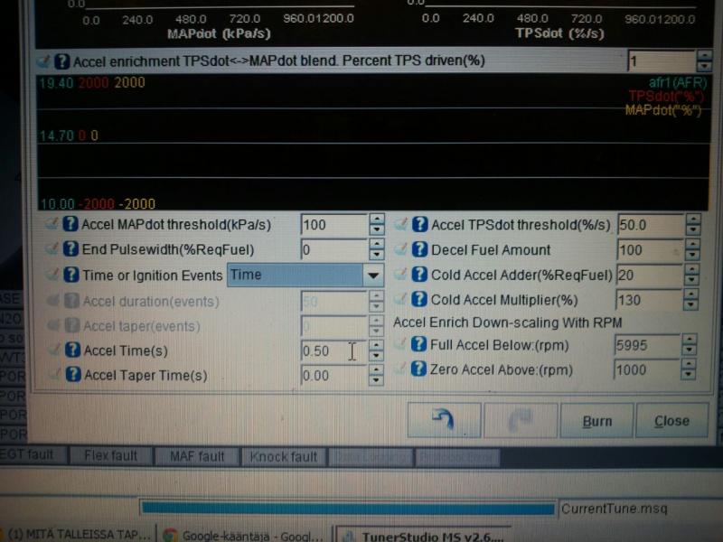

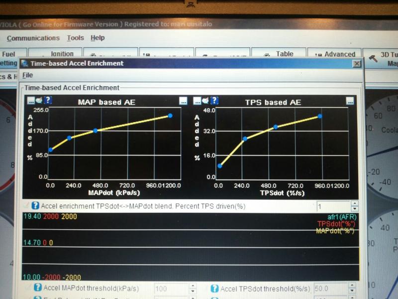

                #337
                kiihdytysrikastus
                miten hitto noi saa ms arvot (niin kuin kaikilla muillakin on) tuo prosentti tekee visiin tästä pikkasen haastavemman vai? ei oikeen millään saa järkeväksi tätä... :think
                arvot nyt on tossa mitä on kun kokeillu vähän kaikkee...

                  #338
                  Onko sulla speed density moodina siinä?

                    #339
                    on....

                      #340
                      Onko sulla joku erityinen syy käyttää MAP-pohjaista kiihdytysrikastusta?
                      Ainakin tuo accel time on turhan iso. joku 0.2-0.3 riittää. Sitten tuota taper time-asetustakin kannattaa laittaa 0.1-0.2.
                      Kokonaisuudessaan parempi kiihdytysrikastus tulisi EAE-toiminnolla mutta sen säätäminen on oma hommansa.
                      Ps. Ei niihin saa millisekunteja kuin tekemällä oma ohjelmisto. Asian kanssa on vaan elettävä
                      Pps: Mega kolmosen manuaali, kun sulla lienee sellainen? http://www.msextra.com/doc/pdf/Megas...ing_Up-1.3.pdf
                      Tosin mega2 ja 3 alkaa olla säätöpuoleltaan aika samanlaisia.

                        #341
                        kaasuläpän hitaus ei oikeen ole vakuuttanut mua... Se kun ei logissakaan kerkee näkyy kunnollla.... kaikilla muilla mitä tutkaillu on noi arvot ms....

                              #344
                              Kokemuksesta sanon että läppärungot ja MAP-pohjainen kiihdytysrikastus on jokseenkin mahdotonta saada toimimaan kunnolla.
                              Kannattaa oikeasti perehtyä siihen EAE-rikastukseen. Asia on selitetty seikkaperäisesti noissa manuaaleissa. Ja VE-kartta kuntoon ensin.

                                #345
                                Ps. Onko ne dekat muuten matalaohmiset?
                                map arvo toimii hyvin vaikka kaasuläpät (letkut "viritetty" kohilleen painesäiliöiden kera)
                                mut miten saa tps toimiin ku se kulukee perässä ku mäyräkoira laahustaen.. kaasu pohjassa ajat ja sit tulee vasta perässä ja tää ongelma on ku auto käy.
                                dekat on matalaohmiset niissä etuvastus.
