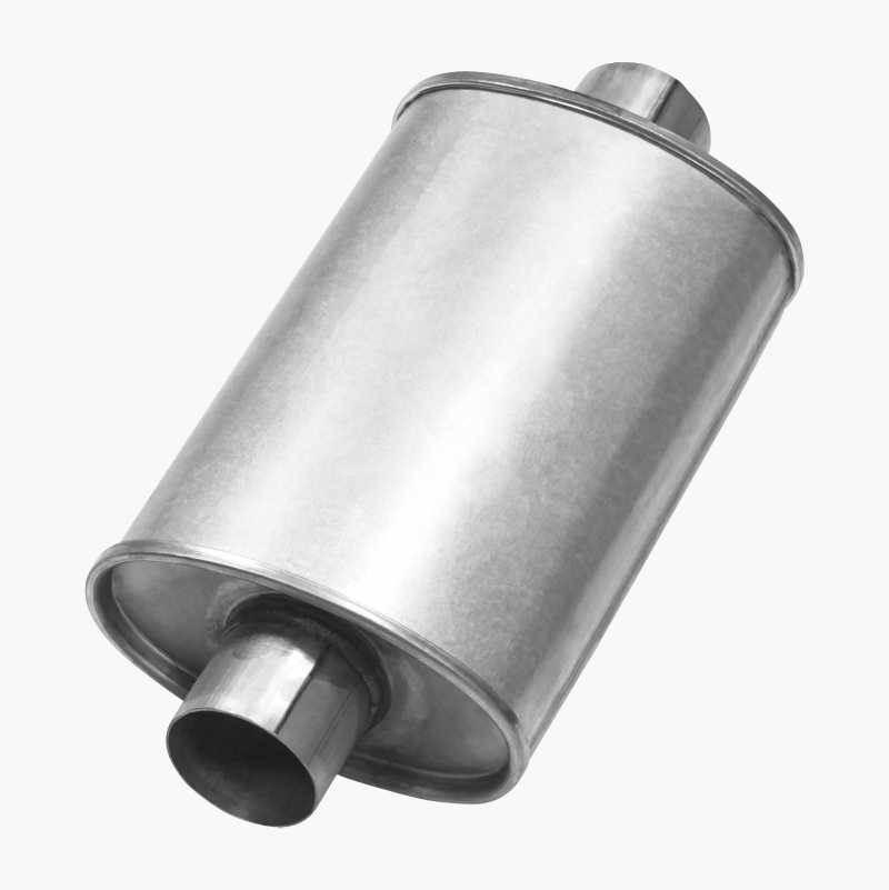

        Putkiston kokoonpanoksi tulee: schmiedmann peltisarja/katit 2-1 ja perään kaksi bilteman läpivirtaavaa pienintä 2,5” äänenvaimenninta. Nyt äänimittauksessa 84dbl/4500rpm, oem alkupää ja kattien jälkeen bilteman 2,5” äänenvaimentajia 2kpl.
        https://www.biltema.fi/autoilu---mp/...-mm-2000029808
