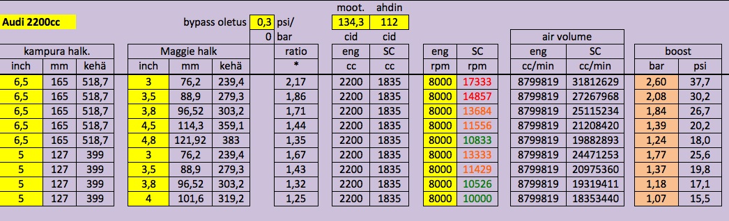

                          #147
                          Tuommoista, vihreällä tekstillä olevat ahtimen kierrosluvut ovat hyvällä alueella:
                          Päästäksesi hyvälle alueelle pitäisi käyttää pareja 6,5"/4,8" tai 5"/4". Ahtopaine jää reiluun bariin mutta huomaat että se muuttuu tehoksi eikä lämmöksi. Ahtopaine on väärä mittari kaiken kaikkiaan, mieluummin pitäisi puhua ilmamääristä koska ne muuttuvat tehoksi, ei paine. Nuo Maggien ylikierrätyksen teoreettiset ilmamäärät eivät muutu kokonaan ahtopaineeksikaan koska ilmamäärä ei todellisuudessa toteudu.
                          Tuon 10 000 rpm alueen venyttäminen esim 11-12 krpm on ehkä mahdollista imupuolta porttaamalla, olettaen että ilmanputsari ja sen putkisto ovat hyvin hengittäviä isoilla ilmamäärilläkin. Silloin voisi jo pareista 6,5"/4,5" ja 5"/3,5" olla hyötyä.

                            #148
                            Kiitoksia, tuo oli varsin informatiivinen taulukko. Ja tosiaan jos tällä kertaa sit tekis tuon vailla kompromisseja ja satsais vähä tohon välityssuhteeseenkin eikä vaan summissa pulttaa kiinni. Kadullahan tolla edellisellä setupilla ei juurikaan ongelmaa ollu, mutta radalla oli taas hyvin pahasti. Uskoisin kans et selvää hyötyä tulee kun pitää kierrokset ja sitä kautta ahtopaineet maltillisella alueella. Jos vain tilaa on tarpeeksi niin ajattelin ahtimen imun nyt tehä 4" rööristä, niin ehkä myös helpottaa hengitystä.
                            Onko tuo joku exel-taulukko vai mikä?
                            BMW 740iA "ALPINA"
                            • -Tapi
                              • 3125
                              • Välisuomi
                              #149
                              Juu, excel jonka väsäilin joku viitisen vuotta sitten kun Magnachargerin tekninen tuki oli vähän niin ja näin. Myöhemmin yksi kyseisen talon teknisestä tuesta pyysi tuon sähköpostilla 'tsekattavaksi' (ei siinä ollut mitään mitä he eivät osaisi mutta peruasiat myyntimiehiltä olivat tainneet välillä jäädä unholaan). Sain myöhemmin palautetta toiselta saman talon henkilöltä että oli hyödyllinen
                              Voin laittaa sähköpostilla jos laitat privaan osoitteesi.
