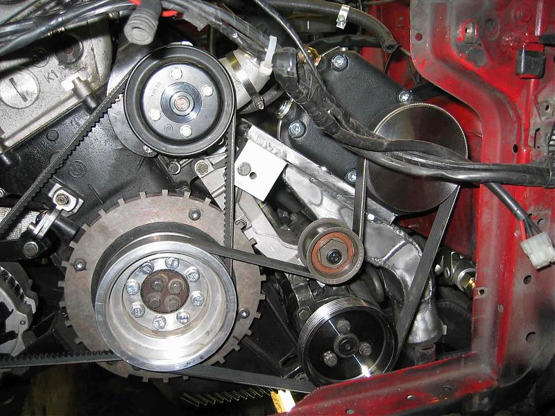

Remmiahdin?
  • LeWe
    • Sep 2005
    • 168
    #61
    ahdin?
    Kuva puhuu enemmän..
      OT: No tämä on asiallisin toteutus jonka olen tällä palstalla nähnyt!
      ps.lähtikö tuo "ruuvin" siimapyörä ihan vaan ulosvetäjällä irti?
        Onko se NOIN MONIMUTKAISTA, eikö ole tietä joka olisi kivetty muutamalla nivelellä ja pultilla ilman extreme modausta?
        Ruuvin siimapyörä ei taida tosiaan periaatteessa irrota lainkaan vaan aina säätö kampiakselin päästä?

            [QUOTE=tsbmw;900799]Onko se NOIN MONIMUTKAISTA, eikö ole tietä joka olisi kivetty muutamalla nivelellä ja pultilla ilman extreme modausta?
            QUOTE]
            Itseasiassa kampuranpäässä on myös laturin ja vesipunpun kiilahihnaurat, joten ahtimenpyörää vain vaihdetaan. 8mm kuusiopala kiinni hylsyyn ja vanhasta hihnasta pätkä pihtienpäähän, niin irti on. Toimii itsekiristävästi, eli jos pyörä rupeaisi luistamaan, niin pultti vaan kiristyy. Nyt just on 15mm pienempi hihnapyörä menossa kiinni ja tulee yks rulla lisaa tehostimen ja ahtimen välille. Pienempi pyörä; vähemmän kitkapintaa. Eli hihna käy kääntymässä melkein kiristysrullan luota. Enemmän prosetteja kehästä pidolla. Tietty jos vielä mennään isommalle välitykselle, niin se kyl tapahtuu jo kampuranpyörästä. Tuntuu, ettei laskukaavat ole toiminut tässä projektissa ton ahtopaineen kans. Mut kokeilemalla vaan isompaa välitystä maltilla, niin päästään siihen tavoitteeseen ehkä joskus (0.5-0.6bar).:think

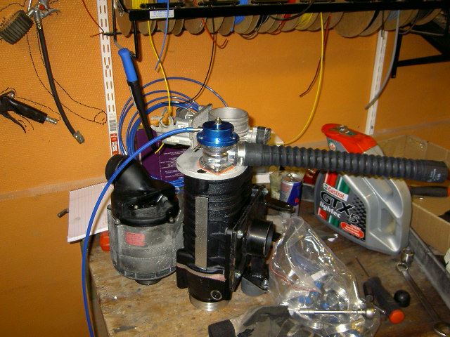

                              #74
                              Nostetaan ylös kun remmit alkaa taas kiinnostamaan..
                              Kuvassa on Lysholmin remmiahdin, imupuolella bypass venttiili vaimikäseoli..
                              jos joku viisampi voiskertoa mitä se tekee ahtimen imupuolella?
