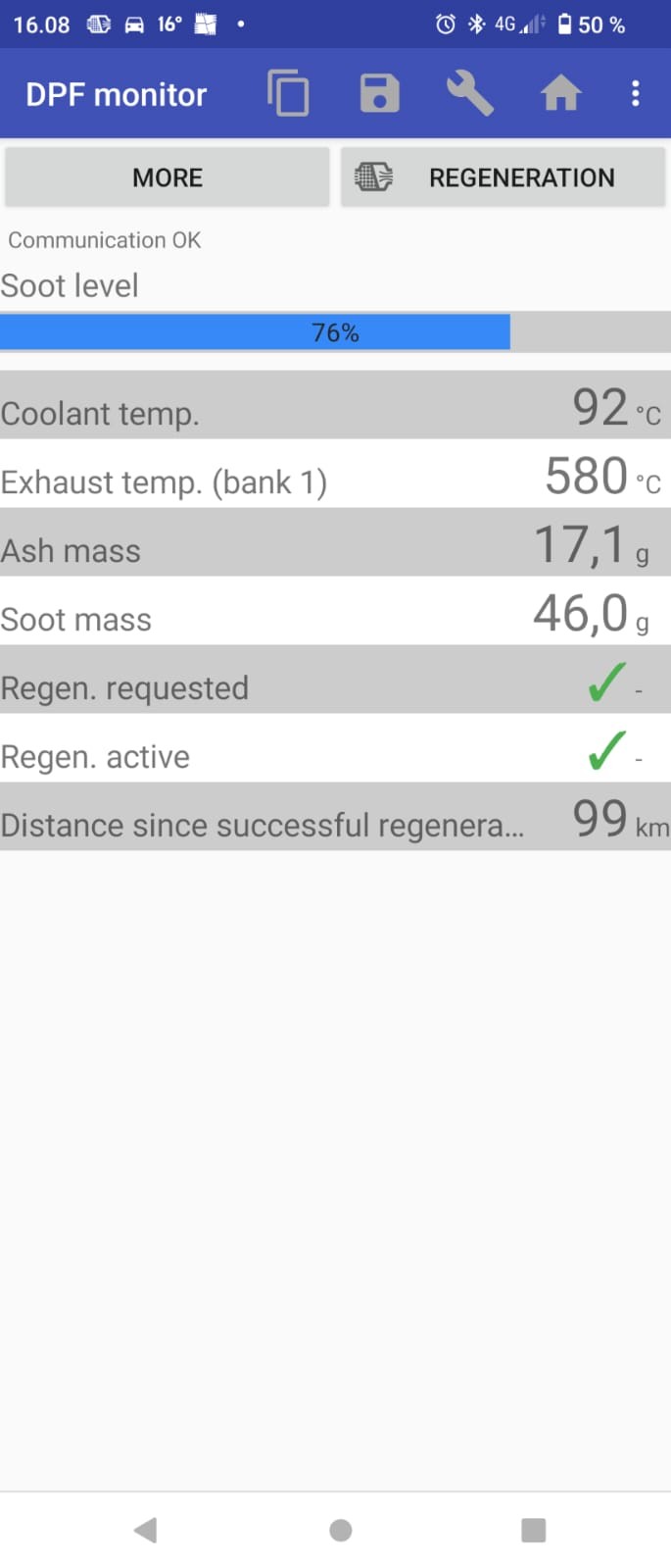

Nyt näyttää tuhkan kertyminen loppuneen 45.99grammaan .. ja oli joku koodi et dpf heavily loaded.. huolto tuumi vaan et ajaa kun ei näy mittaristossa mitään vikavaloaOriginally posted by tuningki View PostF31 316d ja bimmerlink näyttää että poltto lukittu.. vikakoodia oli pakokaasun lämpötilan anturista (etummainen). Lämpötila näytti nousevan kun auton käynnisti ja yhtäkkiä putosi -40c
koodi poistettu mutta silti lukee et poltto lukittu.. nii ja tuo anturi vaihdettu alkuvuodesta uuteen..
ilmeisesti ei polta kunnolla koska anturi näyttää liian matalaa pakokaasun lämpöä niin se ei varmaan polta vaikka pakottaa jollain ohjelmalla
Ja välillä on muka poltto päällä mut tuhka ei vähene ja tuo lämpötila nousee vain 300cBmw 320d -10

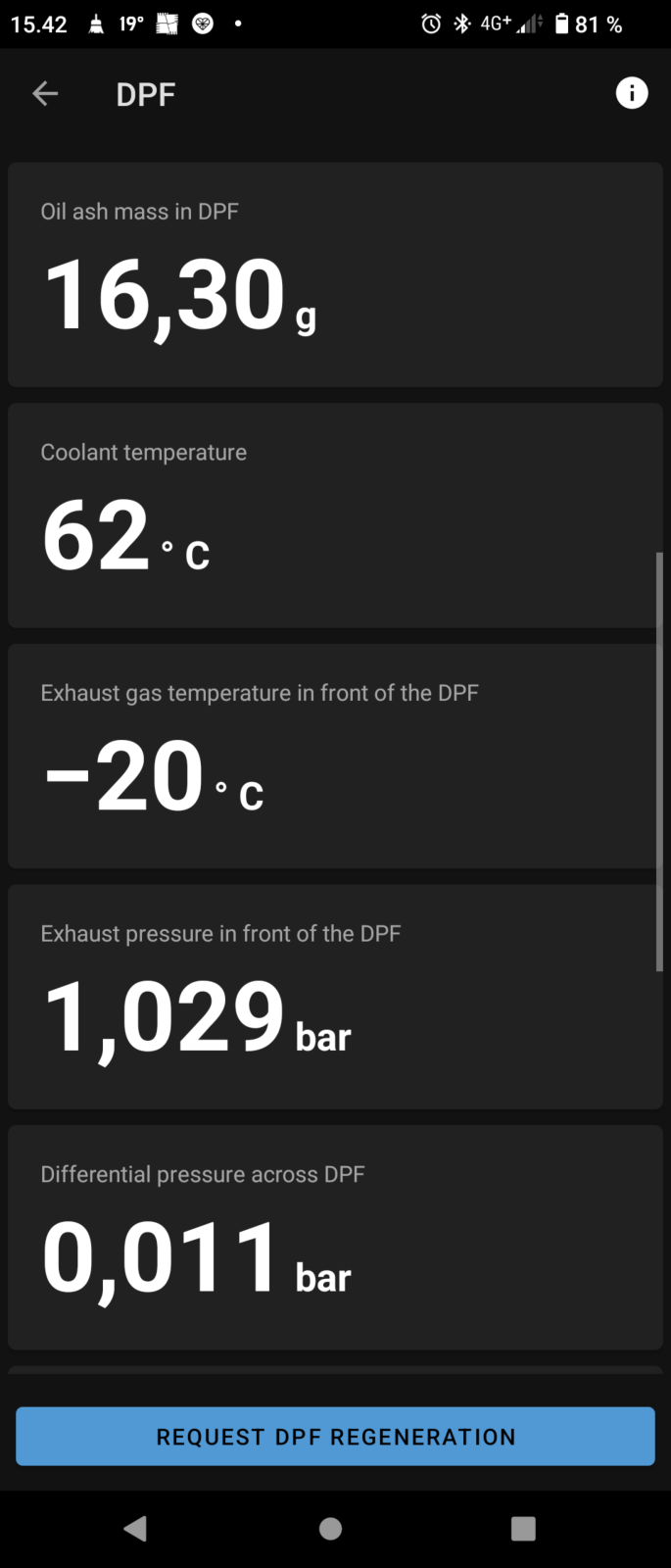

Juuh.. toista anturia kokeiltu ei vaikutusta (käytetty) onkohan se tuo 1.029 bar se vastapaine? Vai näkeekö sitä tuolla bimmerlinkilläOriginally posted by tuningki View PostF31 316d ja bimmerlink näyttää että poltto lukittu.. vikakoodia oli pakokaasun lämpötilan anturista (etummainen). Lämpötila näytti nousevan kun auton käynnisti ja yhtäkkiä putosi -40c

Aika erikoisesti ilmoittaa paineet. Differential pressure on se joka sua varmaankin kiinnostelee. Dpf anturin paine - ilmanpaine = differential pressure joka on se vastapaine. Se näyttää olevan suht. ok, varmaankin tyhjäkäynti menossa. Katso siitä lämpöanturista onko sen liittimen pinnit väljät. Taivuttele kontakteja tiukemmaksi jos mahdollista. Tai voit heilutella liittimiä auto käynnissä mittaus käynnissä ja katso tuleeko lämpötilatietoon eloa. Vai pääseekö niihin liittimiin äffässä helposti käsiksi?Last edited by Rattiukko; 06-07-2024, 23:32.
Juu tyhjäkäynnillä oli tuos. 4000rpm oli 0.1 bar eli 100mbarOriginally posted by Rattiukko View PostAika erikoisesti ilmoittaa paineet. Differential pressure on se joka sua varmaankin kiinnostelee. Dpf anturin paine - ilmanpaine = differential pressure joka on se vastapaine. Se näyttää olevan suht. ok, varmaankin tyhjäkäynti menossa. Katso siitä lämpöanturista onko sen liittimen pinnit väljät. Taivuttele kontakteja tiukemmaksi jos mahdollista. Tai voit heilutella liittimiä auto käynnissä mittaus käynnissä ja katso tuleeko lämpötilatietoon eloa. Vai pääseekö niihin liittimiin äffässä helposti käsiksi?
Ei tapahtunut mitään mittauksessa johtojen heiluttelulla..Bmw 320d -10
