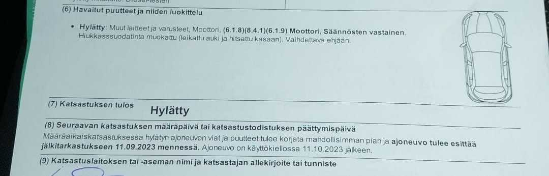

                  Nyt se sitten leimasetä laittoi ukaasin ja hylkäyksen katsastuksesta avatun DPF:n takia. Autossa siis vakio DPF tyhjennettynä. Ajattelin että ostan jostain avaamattoman pöntön ja se paikoillaan leimalle ja leiman jälkeen tyhjennetty pönttö takaisin.
                  Autosta on siis softalla EGR ja DPF pois käytöstä. Eihän tuosta tunnin parin ajelusta leimalle ja takaisin pajalle tule mitään probleemaa DPF tai vikakoodien suhteen? Voinko odottaa jotain vikavaloja tai vikakoodia tällä matkalla?

                      Ihan mielenkiinnosta, mitähän kirjoitti hylkäyksen syyksi?
                        Tämmöset terveiset.

                          Originally posted by Elätti View Post
                          Tämmöset terveiset.
                          "Hiukkassuodatinta muokattu. Leikattu ja hitsattu kasaan." Kunnossahan nuo joutaa olla, kunhan aattelin vaan, jotta ei saa olla korjattu/putsattu, ainakaan niin, että jää leikkaus- ja hitsausjäljet, näämmä.
                            "Hiukkassuodatinta muokattu. Leikattu ja hitsattu kasaan." ... jotta ei saa olla korjattu/putsattu, ainakaan niin, että jää leikkaus- ja hitsausjäljet, näämmä.
                            Harvemmin noita pönttöjä avataan ilman tyhjennystarkoitusta, niin siinä mielessä katsastusviranomaisen aistinvarainen päätelmä toimenpiteen motiivista ja sitä seurannut hylkäyspäätös on täysin oikea.

                              Ajoneuvolaista tietysti viime kädessä tulee muutoskatsastusvelvollisuus, jos "ajoneuvon rakennetta on muutettu siten, että muutoksella on vähäistä suurempi vaikutus ajoneuvon turvallisuuteen tai päästöihin;".
                              Useimmiten kennoja huolletaan pesemällä. Jos on kennoja vaihtavia remanufacturing-toimijoita, niin heiltä luulisi sitten saavan todistuksen siitä, että laite edelleen täyttää vaatimukset. Ainakin tarvike-dpf:ssä on hyväksyntämerkinnät, mitä itselle tullut vastaan. Tällaisen paperin voisi kuvitella kelpaavan katsastukseenkin.
                              On varmaan tosi paljon tälläkin palstalla näitä dpf:iä, jotka avattu vain hyvässä tarkoituksessa ihan vain kennon vaihtamiseksi.
                                Mutta päätös perustuu, niin, mihin...
