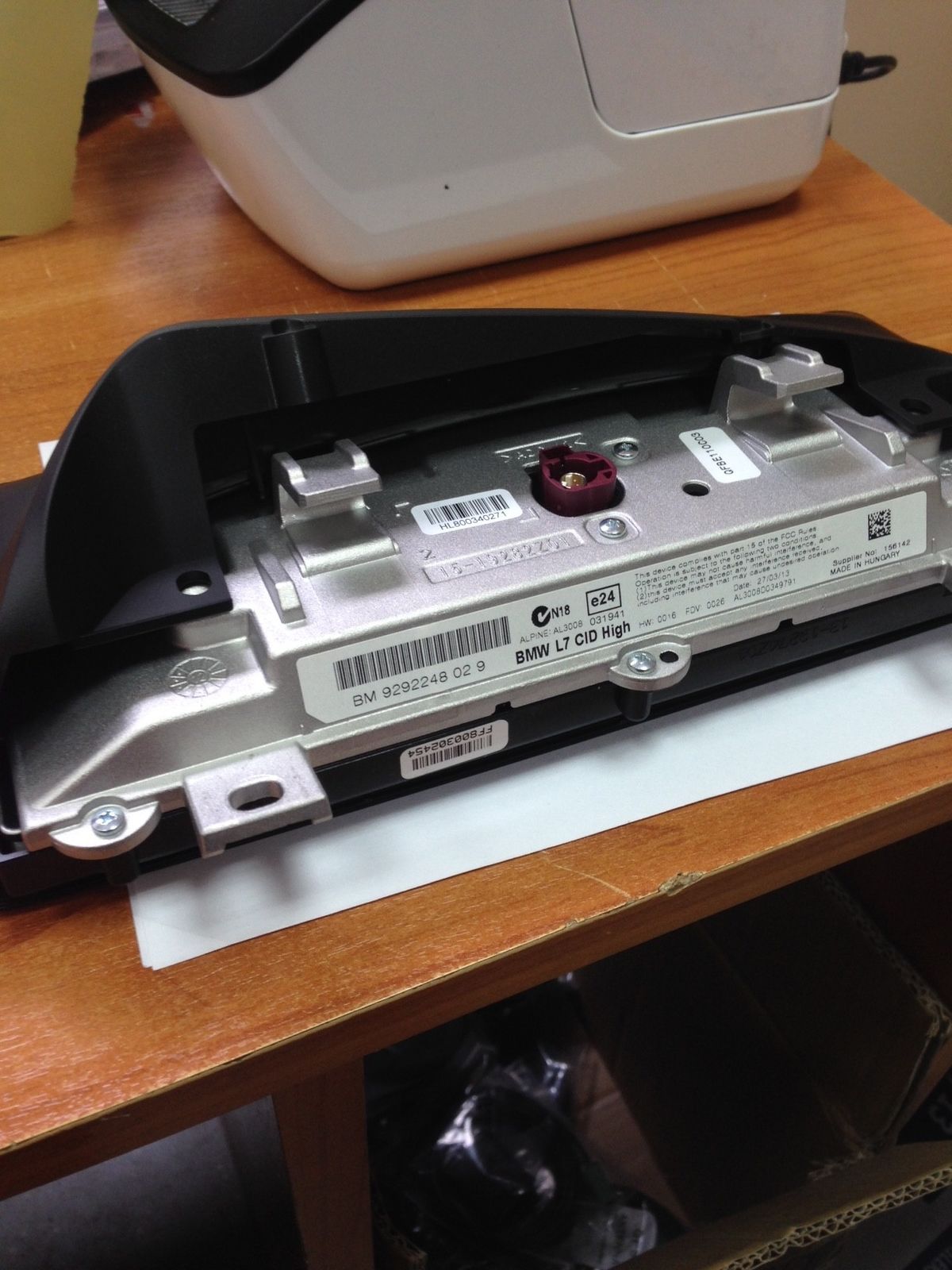

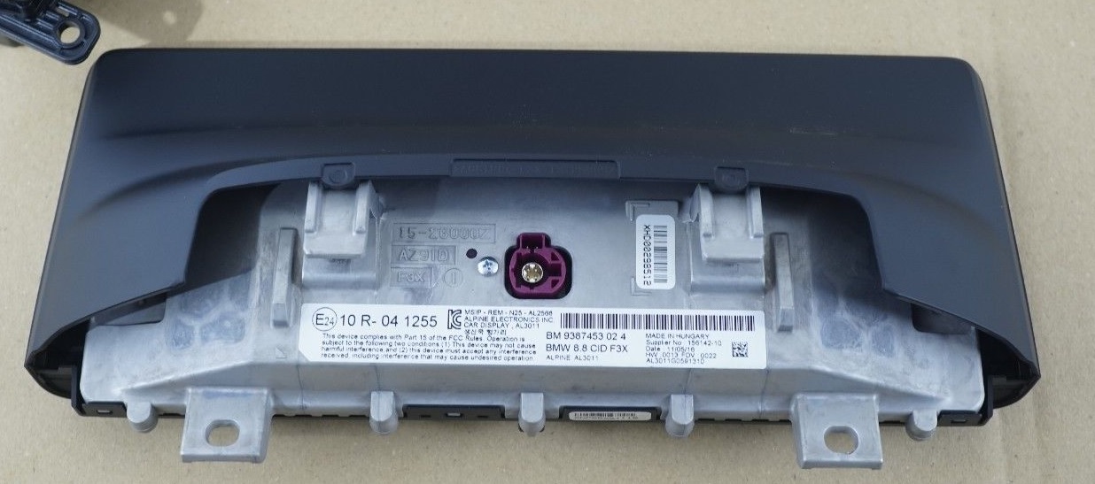

                      #160
                      F30 ja F20 näyttöjen takakuorethan eroavat toisistaan.
                      Vasemmalla nyt on varmasti F30sen näyttö kun siinä jopa lukee F3X.
                      Oikealla on myyjän lähettämä kuva jossa osanumero 9292248 on F30:sen. Eikös tuo takakuori nyt ole kuitenkin F20:sen?
