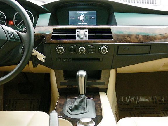

                      Originally posted by VESiX View Post
                      No ei varmasti toimi. M-ASK hoitaa iDriveen liittyviä hommia, joten kaikki iDriven toiminnot häviää, jos poistat soittimen. Ainoa tie on piilottaa orginaali soitin vaikka hanskalokeroon ja rakentaa omille stereoille omat johdotukset.
                      Itse soitin ei varmasti ole este kunnon äänentoiston rakentamisen tiellä.
                      No soitin ei varmaan ole isompi este tuon äänentoiston rakentamisessa. Palaa vaan niin H*tisti rahaa Ipod ohjauksen rakentamiseen, ja jos haluaa, niin vielä dsp:hen.
                      Ei kai tuota alkuperäistä soitinta tartte mihinkään poistaa, kun jättää siihen nököttämään ja heittää tuon uuden soittimen tuohon alla olevaan paikkaan? sitten voi rakentaa uusille stereoille omat johdotukset. :think
                      E60 530D -04
                      • VESiX
                        • 407
                        • Kehä 1
                        Kyllä tuo onnistuu, tässä esimerkki:

                            • Sammyt
                              • Jan 2009
                              • 19
                              Tässä vielä kuvaa tilanteesta, ei omasta autosta, vaan jostain toisesta bemusta, mutta reikä on samanlainen.
                              E60 530D -04
