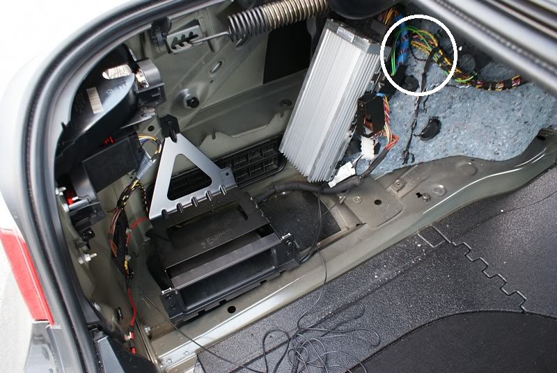

                      • Anzafin
                        • 3749
                        • Kajaani
                        #41
                        Originally posted by Grolsch View Post
                        Mistä tuon kuidun löytää takakontista jos se siellä on?
                        Vasemmalta reunalta. Tuossa nipussa tuo vihreä piuha on optinen kuitu:

                          #42
                          Originally posted by Matson^ View Post
                          Jos vain kuidut tulee valmiiksi peräkonttiin niin on pikku homma, muuten joutuu vetää CCC:ltä asti.. joka nyt ei sekään mikään temppu ole.
                          ei joudu missään tapauksessa vetämään CCC valokuitua takakonttiin, MOST väylän pystyy katkasemaan mistäkohtaa tahansa luuppia ja L7 vahvarin lähellähän on tuo väyläliitosnippu, eli takalokarin päältä tarvitsee korkeintaan vetää.
                            Okei, olin luulossa että mikäli kontista ei löydy vakiona mitään kuituohjausta tarvitsevaa, esim vahvaria, bluetooth, video tms -moduulia ei myöskään kuitu tule sinne asti
                              joo kyllä se tekee siellä kuitenkin luupin
