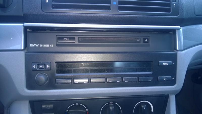

                Eli minkäköhänlainen tämä navilukija on? Joku boksi takakontissa akun vieressä? Tuossa kuvaa mankasta, jos siitä selviää jotain ratkaisevaa. Yritin kattoa tuolta varustelistalta, niin löyty navigation kohdasta tämmöset
                65_0278 NAVIGATION SYSTEM/VIDEO MODULE
                65_0277 MAGNETIC FIELD PROBE/GPS ANTENNA
                65_0493 CD navigation street map
                Miten tuon navilukijan sais selville vaikka katsomalla, missä se pitäis olla ja minkälainen?
                Tarkoituksena olisi laittaa siis kiinansoitin tuommosen soittimen tilalle.

                  Akun vastakkaisella puolella olisi navilukija ja sen yksikkö mutta vaikuttaa siltä että autossasi ei ole navia eikä Dsp:tä.
                  Edit: Oletko varma että tulkitset sitä varustelistaa oikein koska autossasi ei ole noita varusteita mitä ilmoitit?

                    Oikeastaan vaikuttaisi fiksummalta, jos annat sen auton runkonumeron tähän, niin joku foorumilainen pastee varustelistauksen tähän seuraavaksi. Voit toki rekisteritunnuksenkin antaa, niin homma hoituu sitäkin kautta. :think

                      VIN-koodin 7 viimestä: GX51700
                      Siis akun vastakkaisella puolella eli kuskin puolella siellä takakontin kotelossa?
                      Ymmärtääkseni tulkitsin oikein, mutta nooh.. Kattokaapas joku fiksumpiki viellä, jos kehtaa. Minkäslainen boksi se sitten on?

                        Model description: 530d
                        Market: Europa
                        Type: DL81
                        E-Code: E39
                        Chassis: Limousine
                        Steering: links
                        Doors: 4
                        Engine: M57D30O0 - 3,00l (142kW)
                        Drive: Heckantrieb
                        Transmission: automatisch
                        Body Color: Titansilber Metallic (354)
                        Upholstery: Stoff Rips Diagonal/grau (F4TT)
                        Production date: 19.05.2001
                        Assembled in: Dingolfing
                        Code Serienausstattung Standard Equipment
                        S202A
                        Steptronic Steptronic
                        S266A
                        BMW LM Rad Radialspeiche 48 BMW LA wheel, radial spoke 48
                        S520A
                        Nebelscheinwerfer Fog lights
                        S548A
                        Kilometertacho Kilometer-calibrated speedometer
                        S661A
                        Radio BMW Business (C43) Radio BMW Business (C43)
                        S851A
                        Sprachversion deutsch Language version German
                        Code Sonderausstattung Optional Equipment
                        S249A
                        Multifunktion für Lenkrad Multifunction f steering wheel
                        S441A
                        Raucherpaket Smoker package
                        S464A
                        Skisack Ski bag
                        S494A
                        Sitzheizung Fahrer/Beifahrer Seat heating driver/passenger
                        S500A
                        Scheinw.Rein.Anl./Intensivreinig. Headlight wipe/wash/Intensive cleaning
                        S650A
                        CD-Laufwerk CD player
                        S842A
                        Kaltland-Ausführung Cold-climate version
                        S863A
                        Händlerverzeichnis Europa Retailer Directory Europe
                        S885A
                        Bordliteratur schwedisch On-board vehicle literature Swedish
                        S896A
                        Tagfahrlichtschaltung Daytime driving light switch
                        S925A
                        Versandschutzpaket Transport protection package
                        Ei ole pelkoa navista, dsp:stä, CD-vaihtajasta tai mistään muistakaan varusteista.

                            Kiitos avusta McBeast. Eli voin huoletta nyt tilata vain mankan, eikä tarvi sitä pidempää virtakaapelia tai muutenkaan pelätä etteikö toimis? Mistä sivustolta muuten katoit? Ite kun katsoin sieltä BMW epc tai semmonen.

                              Ei tartte pidempää virtakaapelia tms. Katsoin tältä sivulta. Itsellä vain kokemuksia Dynavinista joten en voi ottaa noiden kahden välisiin eroihin kantaa.
