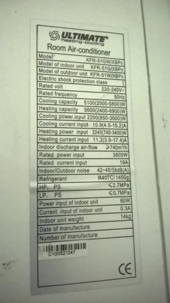

                                No niin, jatketaas taas tätä ihmettelyä. Pumppu heräsi henkiin, kun laittoi kaikki sulakkeet tauluun ja kaukosäätimessäkin oli omat ongelmansa. Otin kuvan sisäyksiköstä, jos joku jaksaisi kommentoida miltä noi speksit vaikuttaa. Vanha kun taivas, kun ei googlekaan tunnu löytävän mitään ihmeempää infoa. Tekeekö tolla mitään ja jos tekee niin pitäiskö sille tehdä ennen käyttöön ottoa jotain huoltoa, kun se on tosiaan ollut useamman vuoden käyttämättä vai riittääkö, että putsaa suodattimet ja pistää käyntiin? Kylmäaineet voi tietysti olla jo maailmalla.
                                Joku ohut ehkä 10-20mm eriste tuntui olevan harkon ja lautaverhouksen välissä ja yläpohjassa villat, että ehkä tuolla se tarvittava lämpö vois kuitenkin pysyä(?).
