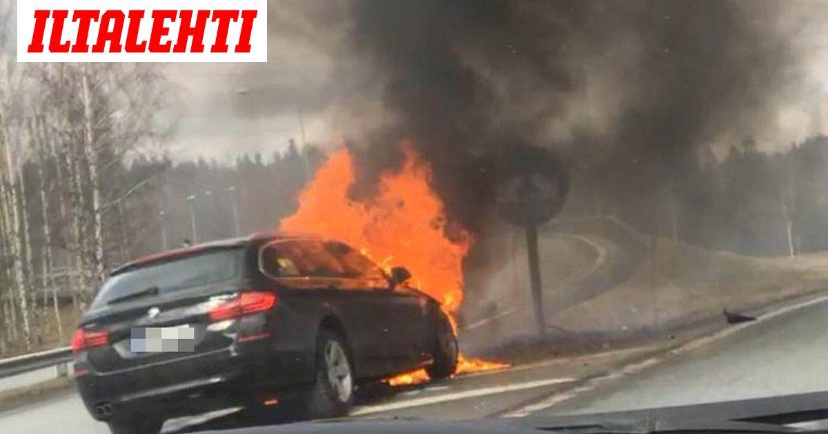

    Taas F11 (520d?) tulessa.

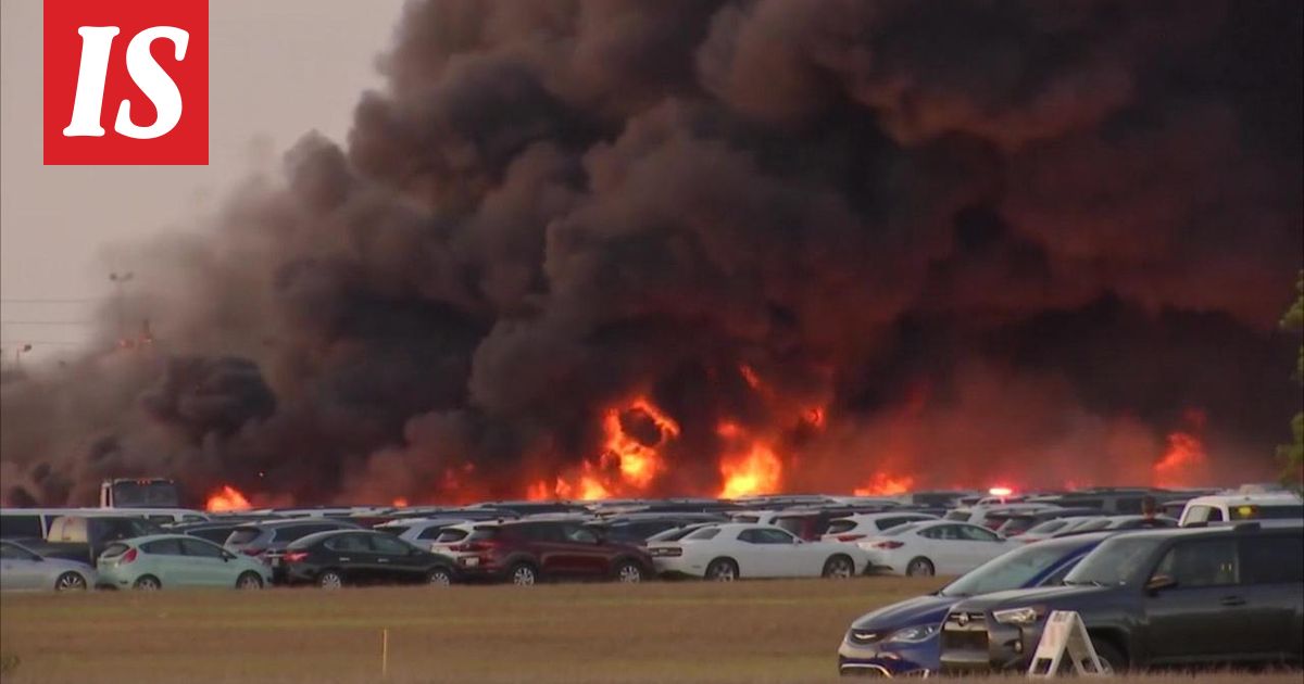

                  #923
                  Kuka parkkeerasi bimmerin ja poltti 1800 muuta autoa:think
                  Heh, palon syttymissyytä ei tiedetä vielä, mutta hiljattain kolleegan 530da F10 syttyi työpaikan parkkiksella melkeen palaa, kärysi onneksi vaan.

                    Toisaalta jenkeissä on kyllä perinteisesti ymmärretty aika hyvin että dieselmoottori sopii lähinnä jokilaivoihin.

                      Dieselmoottori sopii auton voimanlähteeksi oikein mainiosti. Maailman tyhmin kansa voi ihan vapaasti ymmärtää mitä lystää.
