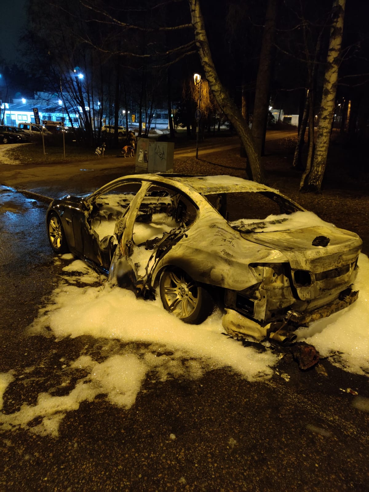

          Siinä taas yksi palanut N47 WA-ryhmästä:
            Mites toi keula on ihan ehjä ja peräpää käristynyt?
            • Laku
              • 17676
              #891
              Alkanut kontista ja ainoa, mikä on jäänyt palamatta on keula moottoreineen
                Miten tuo näyttäis palaneen pääosin kaikkialta muualta kuin konehuoneesta. :think
                Jaa no puusilmänä sama reaktio kuin parilla muulla.
