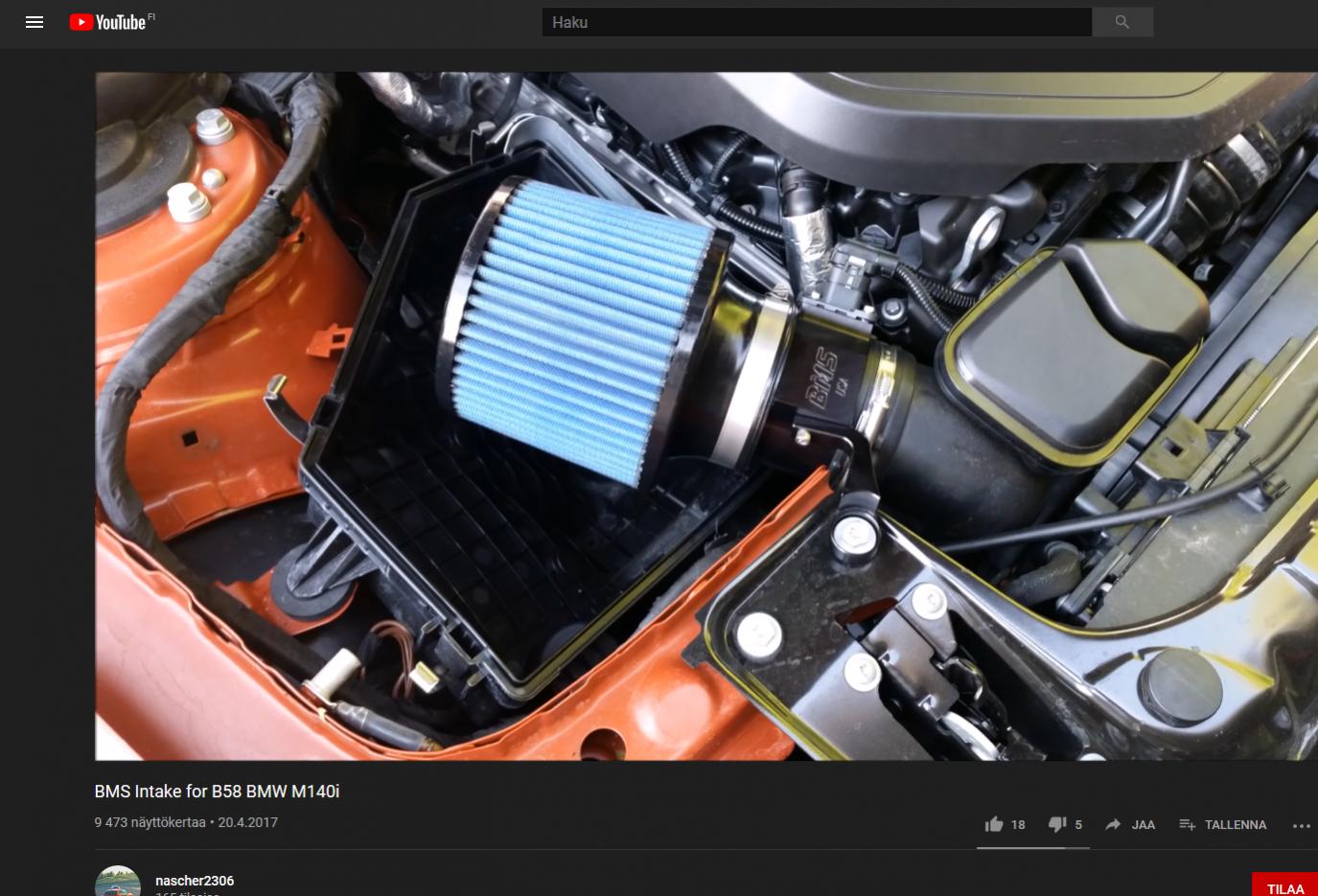

                            BMS intake
                            Itse en ole kuullut että olis ongelmia B58:ssa, muuta en voi varmuudella todeta. Esimerkiksi MHD esimerkki autossa (kuva) on sellainen. Kuvassa anturi näkyy, ja ainakin specsit MHD autossa on kohdallaan, 470hv/ +650nm. Tosin auton omistaja toteaa että Intake saa liikaa kuuma ilmaa, joten palaa alkuperäiseen kokoonpanoon. Omassa täytyy lämpöjen kertyminen estää paremmalla suojauksella, tai tehdä saman kaltainen ratkaisu. Eli laitan K&N -suodatimmen(freeflow) alkuperäiseen ilmanottoon.
                            Mikäs Intake 4llu:lla on?? Jotenkin jäi sellainen fiilis että se olis juurikin BMS:think??
                            Mitä ongelmia se MAF anturi on aiheuttanut ??

                              Mulla on ihan vakio intake. N55 mulla oli BMS intake eikä ollut kyllä moitittavaa siinä. Mutta tuo B58 billet intake ei ihan parhaalta ratkaisulta vaikuta.. Esimerkiksi Pure turbosin testiautossa Pure 800 ahtimella penkitetty 670whp vakio intakella, joten se pitäisi olla jo vakiona aivan riittävä. Itsellä ollut suunnitelmissa MST Intake koska siinä tuo lämpökotelo on aivan huippu (https://www.mst-performance.com/products/bw-b5801) Mutta vähän kahden vaiheilla että laitanko ollenkaan kerta vakiokin riittää hyvin, ne imuäänet on toki kivat
                              Maf anturin ongelmat johtuneet lähinnä siitä että noiden öljyttävien filsujen öljyä tarttuu anturiin joka sekoittaa sen toimintaa, lääkkeenä tähän ns dryflow filtteri, tai purkki maffin puhdistajaa jolla suihkuttelee anturin puhtaaksi välillä

                                En ihan allekirjoittaisi tätä. Mulla oli hetken N55:ssa kiinni tää ja ongelmat poistui palauttamalla vakio intake. Ei ollut mitään öljyjä MAF.ssa.
