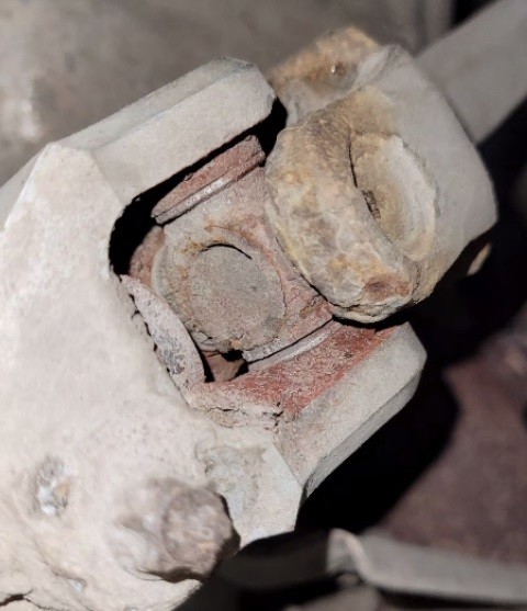

              Onko rattiakselin ristinivel korjattavissa/vaihdettavissa? Luulin että ohjaustehostin olisi menossa kun joka varttikierros muljutti vastaan / tehostamaton fiilis. Voitelin WD40 ja ongelma oli poissa. Nyt reilu viikko ja alkanut taas hiukan hankaamaan vastaan. On taas osa (32306791295) tehty johonkin kuurakettiin kun maksaa ~500€... Vai onko kokemusta mikä voitelu pysyisi ptempään? Kattihan siinä hohkaa vieressä.
                Itse olen lotrannut CRC Rust Offia ensin, jonka jälkeen jotain kuparivoiteluainetta reilulla kädellä. Tuon jälkeen testilenkkiä mutkitellen, on auttanut.

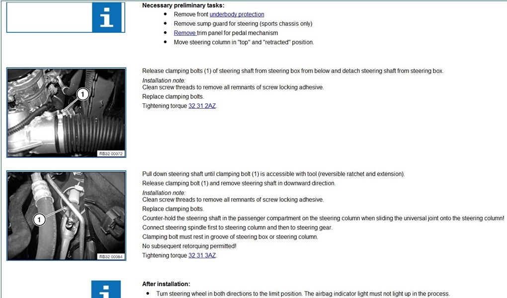

                Onhan se osa vaihdettavissa, tässä lienee oikea ohje, jos newTIS.infoon pääsy: https://www.newtis.info/tisv2/a/en/f...olumn/GzbWWDdy
                Vaihto vaikuttaa olevan työläs homma.

                  Kiitos vinkistä, pitää kokeilla tuo huuhtelu ja laittaa sitten liukkari. Meinaan ketjuspraytä kokeilla, jos jämähtäisi paikalleen paremmin.
                  Tuo ISTAn ohje aika pala kakkua mutta saattaa istua boorien päällä kivasti kun ei varmaan kohta 14 vuoteen ole irroitettu...
                  ex 325 e30, 316ti e46, 116 F20
