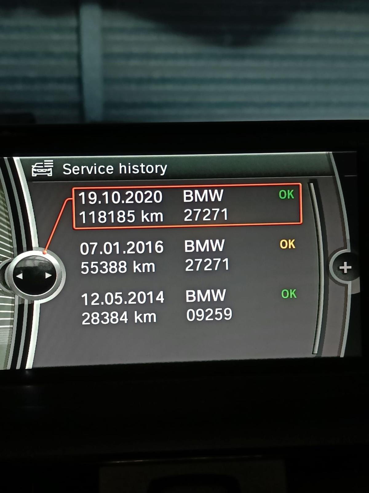

                116i hankinnassa
                Olisi kakkosautoksi ja tulevaksi opetusautoksi F20 116i haussa; potentiaaliset nokkaketjuongelmat jne on tuttuja eikä hirveästi pelota (ajoinhan sentään toistasataa tuhatta N47-koneisella E91:llä ), mutta mitäs raati sanoisi kuvan mukaisesta huoltohistoriasta? Eikö pitkäksi menneet huollot pitäisi näkyä punaisella, ts miten tuollainen 60 tkm huoltoväli on mahdollinen? Hinta sinällään ihan kohdallaan, jäisi hyvin puskuria kuntoonlaittoon mutta hiukanhan tuollainen historia arveluttaa.
                Kyseessä 2013 116i, kilsoja n 145 tkm. Ei M-sport mutta business sport line sentään, eli kunnon penkit ja muut minimivarusteet löytyy.

                  Ilmeisesti ei ole paperista huoltokirjaa olleenkaan vai? Löytyykö sieltä merkintöjä 2016-2020?
                  Jos on pitkät öljynvaihtovälit ja ketjua ei ole vielä vaihdettu niin kohta menee. Suurimmassa osassa 2012-2015 F20 on jakoketju vaihdettu kertaalleen ennen 200tkm. Ei se ole mikään syy jättää ostamatta, kunhan tiedostaa vaan että sen vaihdattaminen liikkeessä maksaa 1xxx-määrän euroja.
                  Ilmeisesti kyseessä tämä nettiauton halvin yksilö https://www.nettiauto.com/bmw/116/13503415
                  edit: katselin just mielenkiinnosta randomisti noin kymmenkunta myynnissä ollutta F20 ja näistä taisi olla kahdeksassa olla ilmoitettu jakoketju vaihdetuksi. Kaikki autoliikkeet eivät edes laita tuota ilmoitukseen mutta selviää kysymällä.

                    #219
                    Jep, juurikin tuo - olikin näköjään hinta tippunut kympistä tänään. Omistaja kaivelee kuitteja ja huoltokirjoja (auto tyttöystävällä tmsj, mutta oletuksena toki on että ketjunvaihto on kohta edessä. Sinällään ok sekin, jos lähtöhinta on kohdallaan mutta jos on kaikki muutkin huollot tekemättä voi riski muodostua vähän liian isoksi. Kolmisen tuusaa lisää niin löytyy abt vastaavia joissa on ketju jo vaihdettu ja huollotkin tehty.
