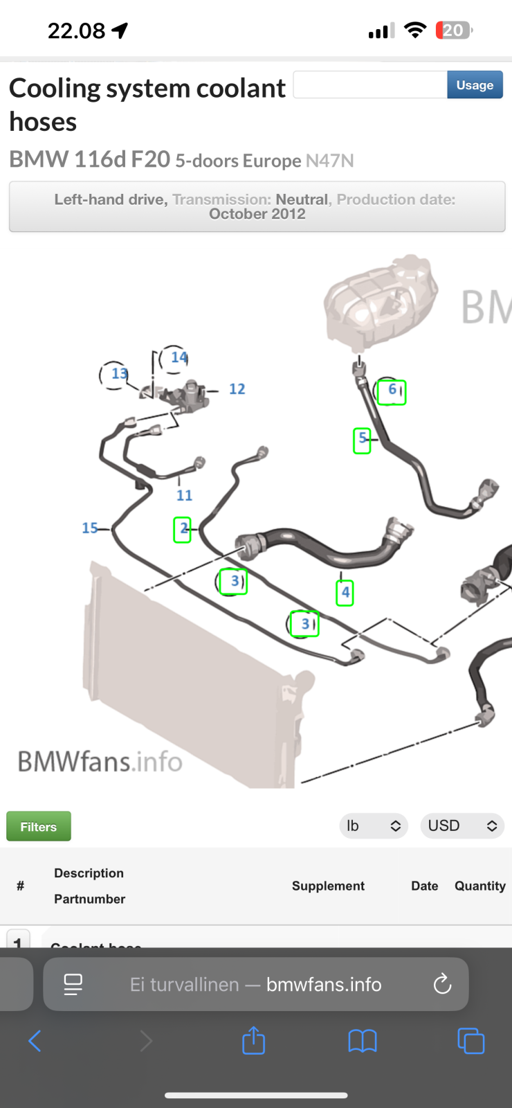

                      F20 116d (n47d20c) puhaltaa vain kuumaa, paitsi kun lämmityslaite on säädetty minimiin, kaikki muut asennot kuumaa.
                      onko todella näin että kyseisestä yksilöstä ei löydy ollenkaan vesiventtiiliä, vaan lämpötilaa ohjattaisiin jotenkin muuten? Mistään räjäytyskuvasta ei löydy vesiventtiiliä.
                      esim tämän kuvan perusteella ei ole, mutta vastaavasti taas n47d16a olisi. Myöskään mitään noita letkuja ei luonnollisesti ole mitkä vesiventtiilin ympärillä.
                      eli mistä lähden vikaa etsimään, että saisi kabiiniin muutakin kuin jääkylmää, tai helvettiin verrattavan lämpötilan?

                        Vesiventtiiliä ei ole, vaan sisätilojen lämmitys tapahtuu sähkövastuksen avulla ja tavoitelämpötilaa tarkkaillaan anturien avulla. Näyttääkö ilmanvaihdon lämpötila-anturien lukemat loogisilta testerillä katsottuna, kun lämmönpyynti vaihtelee?
                          ahaa. Täytyy tänään tutkia jos pääsisi carly softalla lämpötiloihin kiinni. Kiitän jo tässä vaiheessa.
                          Edit. Ei löytyny mitään järkevää seurattavaa carlyllä. Ista tulossa koneelle + enet kaapeli hankittu. Pääseekö istalla jostain katsomaan livedataa ? Ei ole yhtään tuttu softa.

                            Vilkaise IHKAsta, siellä ne lukemat lymyää.

                              tänään taas toimi ilmastointi normaalisti, jokaisen mittauspisteen lukema muuttui säädön mukaan. Täytyy taas odotella milloin vika päällä.
