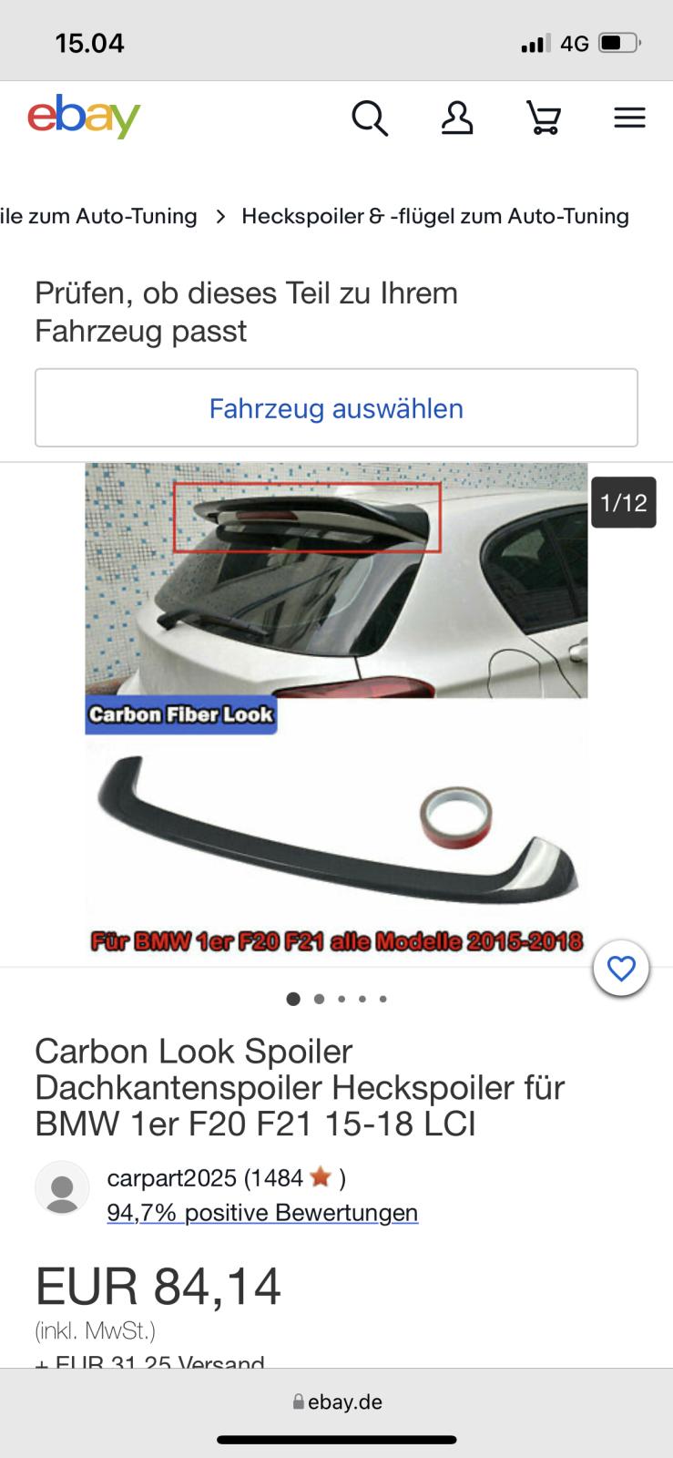

                            #193
                            Onko kokemuksia estääkö tuollainen pikkulippa yhtään että takaikkuna pysyisi paremmin puhtaana lumesta / vedestä / paskasta? :think

                              • TuoAntti
                                • 4178
                                #195
                                Mulla on edellisen omistajan laittamana joku tuon tyylinen/muotoinen lippa ykkössarjassa ja aivan luminen/likainen perä aina.
                                Mitä ole seurannut vastaavia autoja ilman lippoja/spoilereita, niin vähemmän lumisia perseet olleet.
                                Toki lipan muodoista riippuu eniten miten ilma pyörteilee auton takana.
