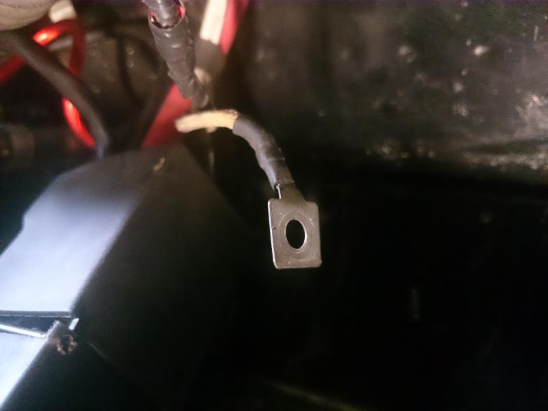

          S300A Central locking with anti-theft
          Aiempaan kysymykseen tarviin apua ja sitten M60 Automaatin Startilta tulevat 2 valkoista piuhaa niin mihin tämä kuvassa näkyvä pitäisi kytkeä?
