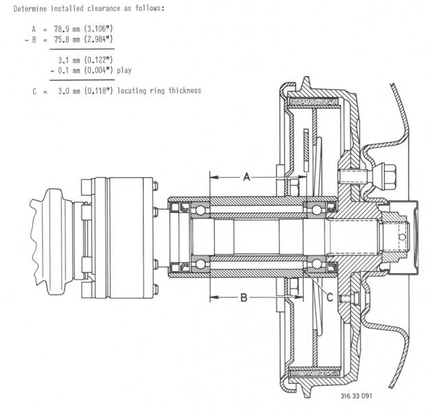

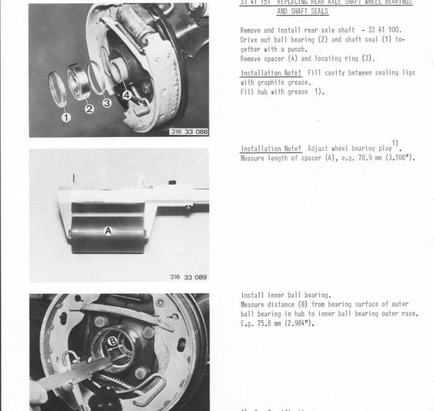

                En löytänyt haulla. Löytyisikö jostain ohjeita e21 takapyörän laakereiden shimmaukseen. Kyseessä levyjarrullisen tukivarret

                  Olisko sama ohje kuin rumpujarruliseen ? Jos, niin väliholkki pitää olla 0,1 mm. pitempi kuin laakeripesien väli sisäreunoista mitattuna.

                    Sama ohje. Kuvien mitat pitää siis mitata,ovat vain esimerkkejä.
