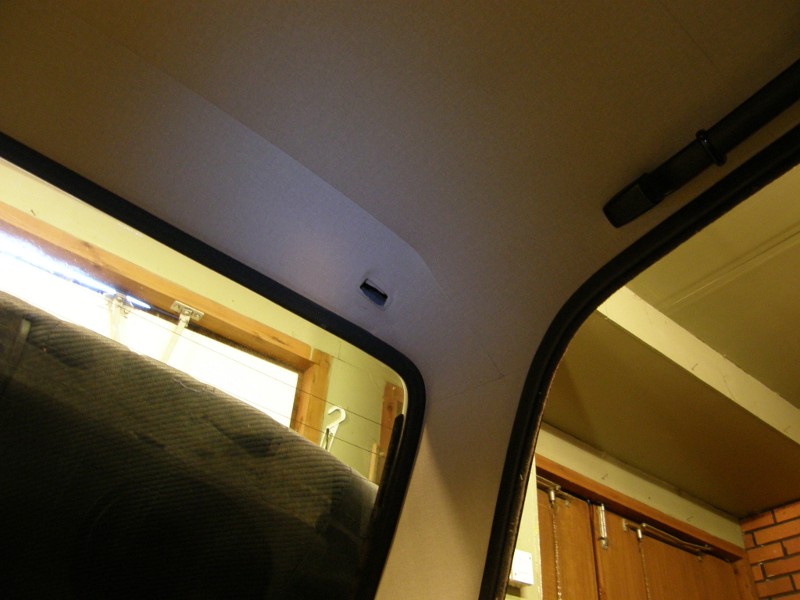

                      Kuva sedanin takaikkunan yläpuolelta. Mikäs tässä reijässä kuuluu olla tai mikä tähän tulee? Aurinkosuojaverho kenties? Reikä molemmilla puolilla.
                        Koko pitkän verhon koukut? Aurinkoverho tulee alhaalta.
                          Jep, verhon "koukuille" kiinnikkeet.
                            Onko hattuhyllyssä jotain eroa jos on verho? Meinaan, että kun tuossa ei ole verhoa, eikä hattuhyllyssä mitään jälkiä mut sitten katossa tommoset "miimeistelemättömät" kolot. Vai kuuluisko noissa olla jotki peitelätkät jotka on joskus kadonnu tms.? tai mahollisesti hattuhylly vaihdettu...
                              Hattuhyllyjen eroista en tiedä, mutta käsittääkseni nuo reiät on jokaisessa. Useimmiten vain piilossa kattoverhouksen alla
