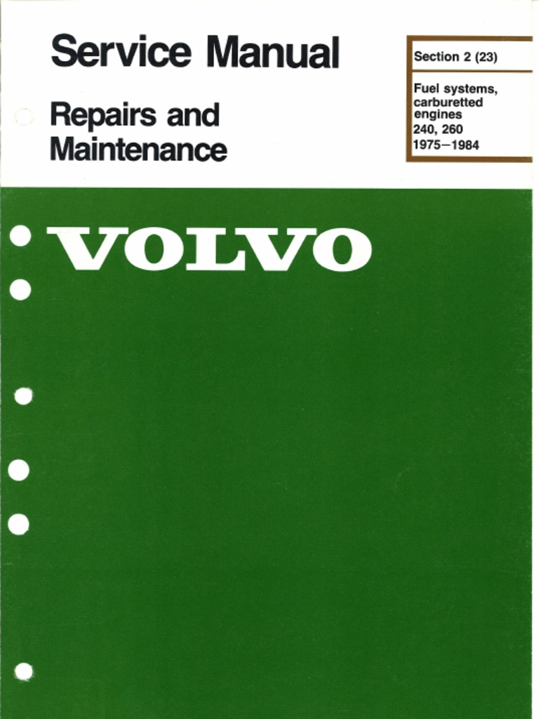

E30 kysymyksiä & vastauksia V -kts post#1 !!
  • GOOFY
    • Sep 2005
    • 4139
    #226
    Originally posted by Miku View Post
    Eipä ainakaan mulla ole tapahtunut mitään. Kahdesta hajonnut visko joskus aikoinaan ja väliaikaiskorjauksena uutta viskoa odotellessa olen pultannut irtopelleillä viskon kokonaan "kovaksi"
    Toista kierrätettiinkin usein 8000rpm hujakoilla.
    Edit: En siis väitä ettei tuo olisi mahdollista. Mutta ainakin usein rupeli sen kyllä kestää.
    Nii voihan se kestääkki mut mulla se ainakin nakko kaikki siivet pitkin joka paikkaa. Syyläri oli aika ruman näköinen muttei alkanu vuotamaan kuitenkaan. Kiihdytin aika korkeilla kierroksilla ja silloin alkoi räläkätys kuulumaan. Visko oli paikoillaan ja ihan jumissa. Yks lapa jäi kehälle kiinni. Haurastuuhan se muovi. Jossaki enemmän ja jossaki vähemmän.
    E30 316 -85. (OO==[][]==OO) E30 316 -87.
    • atte.o
      • Jun 2009
      • 894
      • haukipudas
      #227
      Käykö motronickin suuttimet suoraa l-jetronickiin? Onko ohjausvirrat yms. samat.
      E61 M-sport
      • atteee
        • May 2013
        • 167
        • Yka
        #228
        Saahan sitä ravistella alustaa monta tuntia. Käytin vielä tolpat auki. Kasasin kaiken ja huomasin, että putkihan sielä lyö kartaaniin
        • Throttle
          • Nov 2010
          • 793
          #229
          Originally posted by atte.o View Post
          Käykö motronickin suuttimet suoraa l-jetronickiin? Onko ohjausvirrat yms. samat.
          Kyllä.
          • apexi89
            • Nov 2013
            • 41
            • finland
            #230
            Pistäkääs neuvoa tulemaan. Eli toööane e30 m10kaasari koneella. Pierupurkin vaihdoin solexin cisaciin. Päästöt leimalle ok. Nykimistä tapahtuu siis matka ajossa. Sytkät aäädetty lampulla ja jakajan osat ok kunnossa. Kaasarin puhdistin kunnolla mutta ei vaikutusta. PPierupurkila en muista että ois nykinyt yhtään.
            • Nicepro
              • Mar 2009
              • 459
              • Lahti,Finland
              #231
              Originally posted by apexi89 View Post
              Pistäkääs neuvoa tulemaan. Eli toööane e30 m10kaasari koneella. Pierupurkin vaihdoin solexin cisaciin. Päästöt leimalle ok. Nykimistä tapahtuu siis matka ajossa. Sytkät aäädetty lampulla ja jakajan osat ok kunnossa. Kaasarin puhdistin kunnolla mutta ei vaikutusta. PPierupurkila en muista että ois nykinyt yhtään.
              Ominaisuus?
              Kokeile uudella bensansuodattimella? Onko jakaja varmasti kuiva ja puhdas,tulpat ja tulpanjohdot ok?
              onko tuo sama kaasari mitä on käytetty volvoissa?
              onko tuosta hyötyä?
              • apexi89
                • Nov 2013
                • 41
                • finland
                #232
                Originally posted by Crt.rp View Post
                Ominaisuus?
                Kokeile uudella bensansuodattimella? Onko jakaja varmasti kuiva ja puhdas,tulpat ja tulpanjohdot ok?
                onko tuo sama kaasari mitä on käytetty volvoissa?
                onko tuosta hyötyä?
                joo siis sama volvon kaasari. Tulpanjohtoja en oo kerenny tarkistaa. Toisella pyöriällä myös kokeiltu. Bensasuodattimen vasta laitoin kun ei ollu ollenkaan. Rupee oikeesti menemään usko tuohon autoon.. ärsyttävä nykiminen.
                • Nicepro
                  • Mar 2009
                  • 459
                  • Lahti,Finland
                  #233
                  Riitää jo että virranjakajan kansi on pikkusen likanen tai kostea niin alkaa oireilemaan tolleen.
                  brake clenaerilla kansi sisäpuolelta puhtaaks ja hiot hienolla hiomapaperilla nastat puhtaaks.
                  • Skarpa
                    • Oct 2007
                    • 3432
                    • Kotka
                    #234
                    Ittellä vähän saman tyyppistä oiretta Weberin korvauskaasarissa, tarkkaa mallia en muista. Auto pelaa vedossa, tyhjäkäynnillä ja moottorijarrutuksessa hienosti, mutta pintakaasulla ajaessa tuntuu satunnaista nykimistä. Tarvii tarkistaa virranjakaja. Voi tosiaan olla, että pätkiminen sytytyksessä saattaisi tuntua tolta. Kaasarikin alkaa tosin olla akseliltaan vähän väljä.
                    BMW E30 - Hitsaamisen iloa
                    E30 Armo "330i"
                    • apexi89
                      • Nov 2013
                      • 41
                      • finland
                      #235
                      Originally posted by Crt.rp View Post
                      Riitää jo että virranjakajan kansi on pikkusen likanen tai kostea niin alkaa oireilemaan tolleen.
                      brake clenaerilla kansi sisäpuolelta puhtaaks ja hiot hienolla hiomapaperilla nastat puhtaaks.
                      pitää kokeilla jos rupeis toimimaan.kiitoksia neuvoista.
                      • apexi89
                        • Nov 2013
                        • 41
                        • finland
                        #236
                        Originally posted by Skarpa View Post
                        Ittellä vähän saman tyyppistä oiretta Weberin korvauskaasarissa, tarkkaa mallia en muista. Auto pelaa vedossa, tyhjäkäynnillä ja moottorijarrutuksessa hienosti, mutta pintakaasulla ajaessa tuntuu satunnaista nykimistä. Tarvii tarkistaa virranjakaja. Voi tosiaan olla, että pätkiminen sytytyksessä saattaisi tuntua tolta. Kaasarikin alkaa tosin olla akseliltaan vähän väljä.
                        Mulla se tekee nykimistä koko aja paitsi moottorijarrulla. Mut korkeilla kierroksilla pelaa ku enkeli. M10 parkuu nii maan perkeleeesti.
                        • atte.o
                          • Jun 2009
                          • 894
                          • haukipudas
                          #237
                          Onko kellään tiedosa m20b20 l-jetronic imm-mittarin tehdas asetuksia? Tyhkäynti seos yms. Jokin edellisistä omistajajista pyöritellyt mihin sattuu. Ongelma oli tyhjäkäynnillä todella rikas seos. Tyhjäkäynti seos ruuvia aukasemalla sain käymään siistimmin ja pakokaasut ei enään haise niin bensalle.
                          E61 M-sport
                          • Mipa
                            • May 2011
                            • 523
                            #238
                            Last edited by Mipa; 22-11-2013, 18:30. Reason: ....
                            e36 325iA cabriolet -93
                            talviautona mersu 180 -98
                            ex e39 523i, e36 328i m-sport taxi ym...
                            • GOOFY
                              • Sep 2005
                              • 4139
                              #239
                              Originally posted by Crt.rp View Post
                              Riitää jo että virranjakajan kansi on pikkusen likanen tai kostea niin alkaa oireilemaan tolleen.
                              brake clenaerilla kansi sisäpuolelta puhtaaks ja hiot hienolla hiomapaperilla nastat puhtaaks.
                              Kansi maksaa 4,90e. Kuka saatana rupiaa niitä hiomapaperilla hinkkaamaan ja puhdistamaan bräkliinillä:think
                              E30 316 -85. (OO==[][]==OO) E30 316 -87.
                              • GOOFY
                                • Sep 2005
                                • 4139
                                #240
                                Originally posted by apexi89 View Post
                                Pistäkääs neuvoa tulemaan. Eli toööane e30 m10kaasari koneella. Pierupurkin vaihdoin solexin cisaciin. Päästöt leimalle ok. Nykimistä tapahtuu siis matka ajossa. Sytkät aäädetty lampulla ja jakajan osat ok kunnossa. Kaasarin puhdistin kunnolla mutta ei vaikutusta. PPierupurkila en muista että ois nykinyt yhtään.
                                Pierpurkkihan vaihdetaan yleensä johonki toiseen kun alkaa nykimään. Miksi vaihdoit toimivan kaasarin?
                                Yleensähän nämä nykii ja pätkii tyhjäkäynnillä ja pienillä kierroksilla kaupunki ajossa imuvuotojen takia. Mut jos nykii matkaajossa ja kovemmilla kierroksilla niin se ei varmaan saa riittävästi löpöä...
                                Last edited by GOOFY; 22-11-2013, 20:52.
                                E30 316 -85. (OO==[][]==OO) E30 316 -87.
