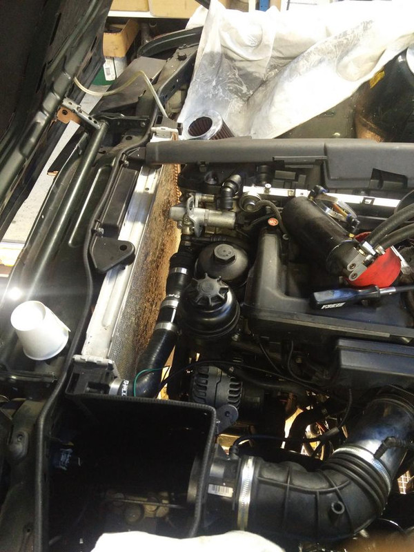

          Originally posted by Axum View Post
          Poistin öljypohjan loikelevyn kokonaan ja lohkon loiskelevyyn tein takapäähän kolon öljypohjaa varten

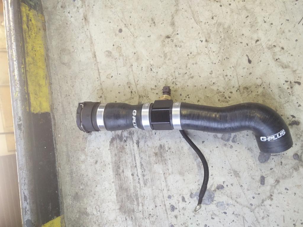

          BTW: miten olette toteuttaneet lämpömittarin anturin?
          Maailmalla ovat laittaneet tyhjennyspropun tilalle aftermarket e30 anturin aluslevyillä=huono (mittaa lohkon lämpötilaa)
          Ylävesiletkuun pikaliittimellä olevaan muoviputkeen tekemällä M12x1,5 kierteet?
          Itse jätin m52tu lohkon loiskelevyn muokkaamattomana paikalleen, mutta m50 öljypohjasta poistin peltisen loiskelevyn sekä hieman joutui muutenkin leikkaamaan ja liimaamaan jotta mahtui. Anturitoteutuksesta olikin jo ylempänä.

            Taisinkin katsella että teit patin öljypohjaan ja jätit loiskelevyn leikkelemättä.
            Tuota kuvaa katsellessa tulee mieleen että onko noita pikaliittimiä erilaisia?, nimittäin omassa alkupään pikaliitintä mittaillessa kierteytyksen jälkeen ainevahvuutta jää milli tai kaksi.
              Jos katsot tuosta jo aiemmin linkkaamastani revlimitedin linkistä noita kuvia tuosta pikaliitin/anturisovelluksesta, niin huomasin että tuossa irtonaisena kuvatussa on eri osa kuin tuossa seuraavassa kuvassa missä osa on kiinni termarikotelossa. Anturi on eriasennossa suhteessa kiinnitysklipsiin, myös ainevahvuudessa tuon kierteen osalta näyttäisi olevan eroa.
              Oon myös kahlannut läpi aikamoisen kasan bmw vesiletkuja, mutta ei vaan oikein löydy hyvää tuohon tarkoitukseen. Omani tein e39 alavesiletkun syylärin puoleisesta pikaliittimestä jossa on vähän erilainen anturipaikka outlet temp anturia varten. Se patti on isompi, mutta tällöin tarvitsi käyttää muistaakseni landroverin 14mm anturia ja siltikin muistaakseni siinä kävi niin, että reikä oli kierrettä varten aavistuksen liian iso ja anturin kiinni pysyminen kierreliiman kanssakin jäi arveluttamaan. Lisämiinuksena tässä oli se, että anturi sojottaa eteenpäin, kohti syyläriä.
              Tuossa omassani tämä kerkesi olla paikallaan reilun vuoden ja vasta apulaitehihnan katkeaminen rikkoi ja sai anturin vuotamaan, kun katkeamassa ollut repaleinenhihna läpätti vähänaikaa anturia vasten ennen katkeamistaan.
              Pystyisiköhän tuohon 12mm anturiin tekemään pienemmän kierteen ja käyttämään tuota ohuempaa mutta ylöspäin osoittavaa ilmausruuvin kohtaa mihin sinäkin ilmeisesti oot kierteen tehnyt? Täytynee uhrata yksi 12mm anturi ja koittaa kuinka pienen kierteen siihen saa tuhoamatta anturia. Sitä ajattelin koittaa seuraavaksi

                Laita helicoil siihen 14mm kierteeseen, niin muistaakseni se e30 anturi kiertyy siihen. Ja o rengas väliin tiivistämään. Riippuu toki millä nostolla teet sen kierteen.
                Mut itte kairaisin sinne koneen oman lämpötila-anturin viereen paikan toiselle. Metallimurut voi imuroida sieltä reijästä pois ja koska kyseessä on jäähdytinjärhestelmä, niin mitättömän pienet metallimurut mitä sinne voi jäädä ei haittaa mitään.

                    Ei jaksanut kikkailla.. vesiletkuina aftermarket silikoniletkut jotka supistuu välistä 32 milliin niin tilasin maailmalta sopivan palikan anturille m14x1.5 kierteillä.
                    Pitääkö m52tu:hun olla tu:n kaasuvaijeri vai menikö E36?
                                Itse itselleni vastaten, M52tu:ssa on erilainen kaasuvaijeri mutta rälläkällä muotoilemalla menee E36 vaijeri.. ahkerammat ja rikkaammat hakee marmorista uuden 25 eurolla.
                                Ei tuosta ylävesiletkusta mikään kaunis tullut mutta toimiva ilman letkun vaihtoa.
