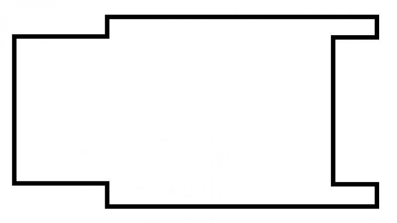

        ei sulla sattuis olemaan ko. kuvaa tallessa? itsekkö sorvailit silloin ko holkin?
        Ei nyt ole kuvaa. En tehnyt itse tuota sorvilla, mutta ei kait siinä syytä ole miksi ei onnistuisi. Tärkeintä olisi saada mitoitus kerrasta kohdilleen että ei tarvitse irroittaa välillä sorvista.
        Mutta ihan tällainen yksinkertainen liitteenä oleva adapteri. Naputellaan kampiakseliin ja toiseen päähän tulee ihan se sama laakeri joka olisi muuten siellä kampiakselissa. Mitoituksen saa pähkäiltyä jos vaihdelaatikonkin osaa vaihtaa.
                  EDIT: http://www.bmwfanatics.co.za/showthread.php?tid=50990 tuolla on myös ratkaisu tarjolla.
                  Mittailin justiin omasta laatikosta, että jos silmälaaakerin jättää ihan tasaan kampuran päädyn kanssa, niin kytkinakseli menee 5,5 mm laakeriin sisään. Ajattelin itse käyttää 13 mm leveää laakeria ja panna sen taakse toisen laakerin tai speiceriholkin niin, että laakeri jää 4mm ulos kampurasta. Silloin kytkinakseli menee melkein 10mm laakeriin sisään. Laakerilukitteella paikalleen, niin ei pitäisi juuri liikkua.
