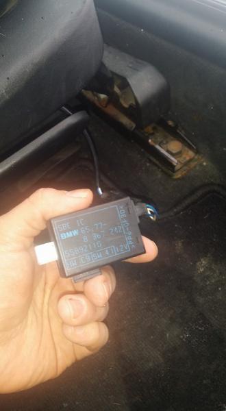

                BMW E36 penkin istuin maton boxi
                Löytyi tällainen pelkääjän penkin alta irrallaan ja kyselen että pitäisikö tämä liittää jonnekin (minne?) vai antaako vain olla. ja siis mikään air bag valo ei pala
                  Penkin tunnistimen boksi, joka tunnistaa istuuko vänkärin paikalla kukaan. Kuulu airbag järjestelmään.
                    Ja varmaan ei tartte pelätä ettei toimi vai?
                      No kun tuo palikka on nyt irrallaan niin se ei tunnista istuuko penkillä kukaan eli bägi ei laukea tarvittaessa vaikka penkillä joku istuisikin eli fiksuinta on laittaa se sinne penkkiin kiinni, paikka löytynee jos ei muuten niin ohjeilla.

                        Jotain kummallista kyllä tässä autossa, jos tämä palikka on penkin alla irrallaan eikä airbag valo pala. Palaako airbag valo edes virrat päälle laitettaessa? Onko autossa apukuskin airbagia?

                          Voin kertoa omiin kokemuksiini perustuen, että mikäli autossasi on repsikalla airbag ja tuo purkki on irti, niin airbag-valon kuuluu palaa. Mikäli se ei pala, niin joku on tehnyt jotain laittomia virityksiä
                          Mikäli siellä penkin alla ei näy siihen sopivaa johtoa, niin voi olla että autossasi ei ole repsikalle airbagiä ja penkit on otettu toisesta autosta...
                          Tällöin tuolla purkilla ei ole mitään virkaa.

                              Mittaristossa on air bag valo ja sammuu aina eli ei jää päälle. Ja pelkääjälle on air bag. Antaako ihmeessä ohjeet minne laitan sen kiinni. Etsin kyllä paikkaa mihin laittaa mutta en löytäny
                                Siellä on ilmeisesti tehty liitos airbagin polttimoon toiselta polttimolta, koska kun tuo liitin on irti niin aibagin valo palaa jatkuvasti.
