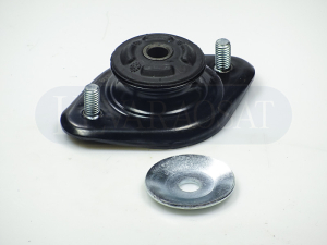

            #485
            Ok, onko se pohjaanlyöntikumi tää?
            Osanumero: A8B005MT ٠ Vaimennuskumi, jousitus (Taka-akseli) ٠ Merkki: MAGNUMTECHNOLOGY ٠ Toimitusaika: 0-1 pv ٠ Edulliset varaosat rekisterinumerolla ٠ Kotimainen verkkokauppa
            Siis motonerin mukaan e36 ja e46 on samat.
            • jr66
              • 16752
              • Asikkala
              #486
              https://www.kl-varaosat.fi/verkkokau..._eco-p-25473-0
              On. Ja madalletulle alustalle on omansa joka on hieman lyhyempi.
              On samat, ja myös e30 näyttää samalta/on sama vaikka numero virallisesti ei ole sama.
              • Heletee
                • Apr 2018
                • 53
                #487
                Jep, eiks sitten motonetin tuotteessa pitäis olla kaikki tarvittava?
                Toisaalta miten toi iso prikka kuuluu olla, että jos sitä käyttää?
                      Lueppas juttua tarkemmin, joissain paketeissa on ja joissain ei, itse en ole löytänyt paketista koskaan muuta kuin tuon yläkiinnikkeen ja rikan asennon näkee siitä varaosakuvasta. Isompi alapuolelle ja pienempi - yläpuolelle.

                        #491
                        Siis tarkoitin tuota isoa prikkaa, että jos sitä vanhaa käyttää. Pienihän ei kuulu tuohon
                        • jr66
                          • 16752
                          • Asikkala
                          #492
                          Juu juu, noin päin kun se on kuvassa mutta tuo vanha on jo antautunut kun sen pitäisi olla tuossa heti yläkiinnikkeen alla. Reiän jos saat fiksattua niin mikä ettei, on vaan vakioiskarissa melko pieni se varren pykälä mikä tuohon nojaa.

                            #493
                            Okei, toi reikä on suurentunut ja prikan pitäisi stopata ylemmäksi?
