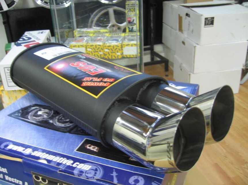

                                Mistä löytyis "dtm" tyylinen loppuvaimennin , esim http://www.undergroundmotorsport.net...eos%20demo.jpg mutta pienemmillä putkilla?
                                Turhan paljon hintaa tuolla simons Dtm vaimentimella, 370euroa. Pönttö tulossa m50b20 jatkeeksi.
                                Saisi ääntä olla hieman enemmän kuin vakioputkella, mutta tosin hiljaisemmat kuin nykyisellä entisen omistajan tekemällä amispörinäputkella. :think
                                Nostetaas samalla tätä tänne esille,
