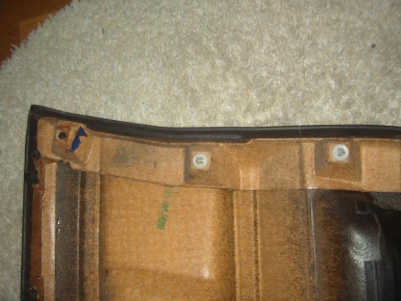

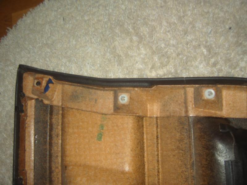

    Auttakee taas hölmöä, mistä saan, paljo maksaa?
    siis ovipahvin noi perjaatteessa kiinnityskohdat puuttuu (kaikki)

      Ovipahvien kiinikkeitä nyt saa mistä vaan.
      Merkkiliike tai jopa motonetissä näkyy olevan (tosin kappalehinta on suht kova).
        tarkoitan noit kiinnitys kohtia eli siis mitkä on joskus muovia joskus tota ihme pahvia niinkuin kyseisessä kuvassa sattuu olemaan.
          Ei saa erikseen, jos ovat hukkuneet johonkin niin ehjää oviapahvia etsimään.
          Vanhathan saa liimattua jos vaan ovat tallessa.
            no voiiij helvetti, onneks tarkistin nyt enkä vasta sitten ku oisin vanhat pahvit myyny. eli vanhoista irrottelemaan ja viesti kaverille joka vanhoja on kyselly ettei pystykkään myymään.
              Mieluummi kantsii vaihtaa koko ovipahvi, saa olla todella tiukkaa verhoiluun tarkoitettua kontaktiliimaa millä ne saa pysymään, eli mielellään ei kannata lähteä repimään.
                    mä oon ettiny harmaaseen nahkasisustaan olevia pahveja 11 kuukautta että en tosiaan eti mistää enään. mähän laitan noi istumaan vaikka mikä olis. toinen kuitenki viel kuin uusi, onneks.

                      #6640
                      Miulla oli kans irtoillu nuo kiinnitysosat pahveista, kuumaliimalla ei pysyny, mut Sikalla pysy, samalla millä oon liimaillu lasikuituosia, en nyt muista tarkemmin tuota liiman mallia, mut voin kävästä jossain vaiheessa tallilla kattomassa.
                        must alkaa tuntuu et sika on hyvin hyvin toimivaan moneenkin asiaan. :think
                            Sori ei se ollutkaan Sikaa tällä kertaa, vaikka siltäkin löytyy hyviä liimoja esim. SikaBond 500 tjsp. No anyways, olinkin käyttäny Wurthin saBesto -liimaa ja hyvin on kestäny.
