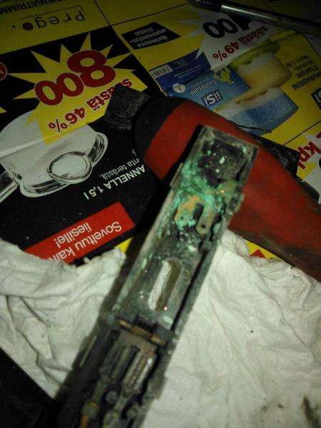

    Tuli purettua sedanin kontin "aukaisulippa" kun rekkarin valot ei pelittäny kunnol ja mikrokytkin vidduili välil.
    Noh rekkarivalojen liittimet ja johdot oli iha vihreet ja hapettuneet melkein muruksi. Noita mihin lamput/ledit "upotetaan" ei vissii erikseen saa mistää, ainakaa mitä realoemia selailin? Koska pari johtoa katkesi ja en jaksanu lähtee ostamaan uusia lattaliittimiä nii laitoin jesarilla johtojen päät umpeen. Hassua ettei kontti aukea enää mikrokytkimestä onneks on kaukosäädin..
    Eli täytyy varmaan vaihtaa koko kahva/lippa, pääsee helpoimmalla.. Ei kellään olisi myydä ehjää kokonaisuutta? ps kuvassa (ehkä) näkyy mitä kosteus on saanu aikaa.

      Tyyppivika, sisäinen "johdotus" on ohuita, peittämättömiä kupariliuskoja. Itsellä kolmas kahva menossa, juuri männä viikolla vaihdoin.
      Tässä on jotain kehitystä tapahtunut, nyttemin ei ole enää kupariliuskoja vaan nikkelöityä peltilätkiä. Olis ihan kiva että laittaisivat johtimet mutta parempi tämäkin kuin nuo oksidoituvat kuparit.
      Aiheesta viitoseen, joko olet tarkastanut muut takakontin tyyppiviat eli kontin johtosarja suojasukan sisältä ja takavalojen polttimolevyn liittimen miinuskarvan? Jälkimmäisessä maadoitus tulee yhden liitännän kautta joka ajan myötä sulaa --> tee ohitus maakarvasta suoraan polttimolevylle: KLIK. Ilman tietty tuota pillunkarvaviritystä. Joko puristeliitos, tinaus suojasukalla tai Wurthin One-Step tinakutistejatkolla.

        Itse askartelin pihinä miehenä ledit tilalle, niin ei tarvinnut koko kahvaa uusia.
              Oisin kerra tehny ton maadotus homman, mutta mulla on erilaine se "maadoituslabyrintti" nii ei saa sitä lattaliitintä niinku siinä ohjeessa neuvotaa tekee:think jos ymmärrät..
              Ja suojasukkaan en oo koskenu viel ku ei oo ollu aihetta oikein, toinen kontin sisävalo ei aina toimi mut ei nii jaksa kiinnostaa
              Edit: Puhuinki vähä lööperiä. Kuskinpuolen peruutusvalo ei pelaa. Kokeiltu sumarin polttimolla eikä silti Ei tule jännitettä liittimelle, kumma että vänkärin puolen valo pelaa kuitenki? Oisko sieltä edellä mainitusta suojasukasta jokin johto poikki, mut luulis että se haarautuu vasta myöhemmin...
                    No sitten otat abikon urosliittimen ja juotat siitä kynnen maatasoon, se näkyy kyllä aika selvästi mikä on maapuoli eli se peltilevy johon lampukanta ulkosyrjältään ottaa kiinni.
                    Jos yksikin valo ei pala eikä check control huomauta palaneesta valosta, on liki varmaa että kyseessä on suojamuovisukan sisällä kuorineesta kaapelista.
                    E46:een saa joko itse tekemällä silikoni/polyuretaanijohtimista (hae robottikaapeli hakusanalla) tai SenCom Kabeltechnikin tuotteilla: KLIK.

                      Joo täytyy katella tuota maadoitus hommaa. Eli tuota, kun viiltää sen sukan auki niin onko siellä liittimet vai pitääkö johdot vetää poikki, että saa uuden suojauksen tehtyä sitten. Outoa jossei ole liittimiä.
                      Check control ilmottaa tällä hetkellä vain rekkarivaloista kun lamput ja johdot on irti/poikki. Jännä että kontin aukaisu ei toimi sen takia mikrokytkimestä.
                      Kiertääkö se virta niiden johtojen kautta jotenki, en noista sähkökytkennöistä nii tajua? Onkoha kukaa muute ikinä asentanu noiden putkipolttimoide tilalle smd-ledei, ois kirkkaat ainaki. Joutuu varmaa vähä muokkailee tota kahvaa sitte..

                        On asentanut, kuten pari viestiä takaperin tokaisin. Ahdashan tuo kahva on, mutta kyllä sinne mahtuu kunhan löytää riittävän pienet ledit. Tarvii lisäksi etuvastuksen, jotta mittariston herja sammuu. En itsekään sähkötöiden päälle juuri mitään ymmärrä, mutta eipä tuo mitään tutkintoa vaatinut ja hyvin toimi.
                            Mjoo semmoset putkipolttimo tyyppiset ledit mulla oli nytki mutta ne liitin ja kontakti pinnat on nii tohjona et aattelin jos sais sellaiset isommat ledimoduulit asennettua. Mitä on vähä uudemmis autoissa, 20 pikkuledii yhdes valos. Voi olla ettei mahdu mut vois kokeilla.
                                Se levy ja johtimet oli itselläkin niin valmiit, että hain jotkut peräkärryn ledilamput ja kolvasin ne kontin sisällä missä oli vielä ehjää karvaa. Vanhasta kahvasta pois kaikki vanhat kannat yms. turhat himmelit.
