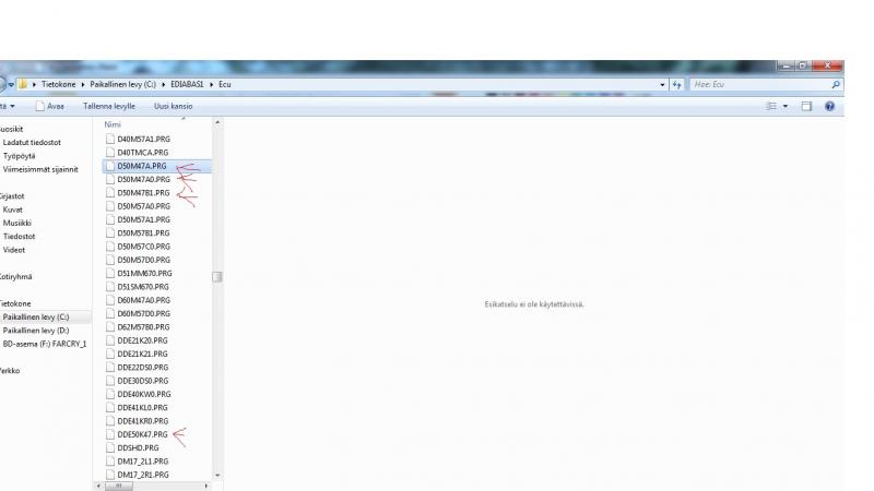

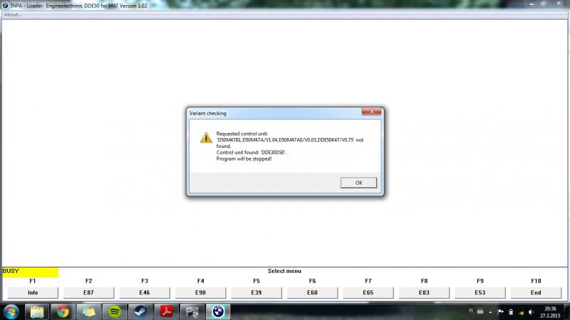

                Mul on windows 7 koneella ja INPA 5.0, omassa sigun autossa toimii hyvin mutta kaverin 2 litran dieselin moottoriohjausta ei halua tunnistaa. Muut moduulit avaa kyllä. Mikähä vika? e46 320d 1999, konetyyppi on vissii joku M47?
                Edit: Kävin kokeilee ja ei anna millään mennä, antaa kuvan kaltaisen tekstin. Eli joku/jotkut tiedostot puuttuu? Kaikkiin muihin moduuleihin siis antaa mennä.
                Edit2: Varmaa pitäs kirjoittaa toiselle topicille(myös)..
                Eli toinen kuva, tossa kansiossa on noi tiedostot mitä ohjelma valittaa puuttuvan.. :think Ei tajua.

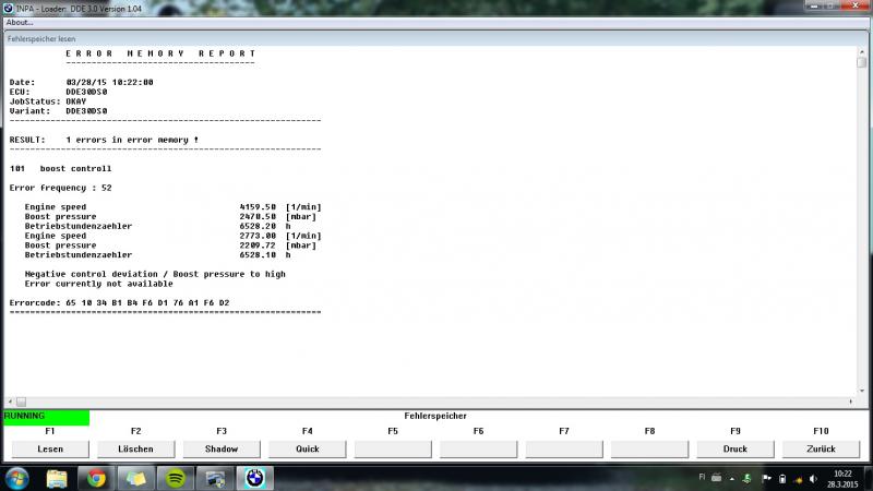

                    Noni sain kaverin e46 320d m47:stä luettua vikakoodit ja tommosen anto. Ahtopaineanturi? Nollattiin ja käytiin baanalla ja koodi tuli takas.

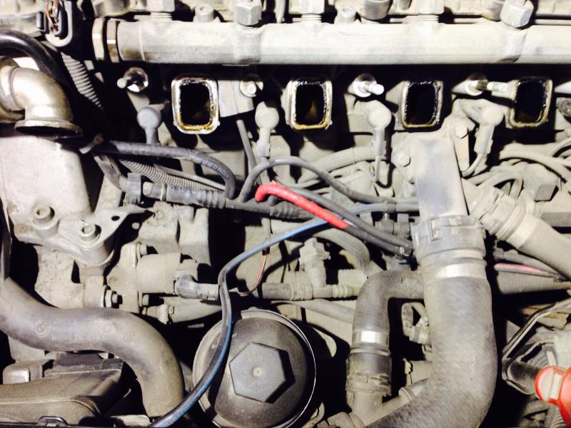

                      Olisiko kellään 330d:hen alipaineletkuja vaihtaneella antaa vinkkiä, että miten oikean puoleisen moottorin tukikumin letkun saa paikoilleen? Vielä en arvannut vanhaa irrottaa, kun näyttää varsin hankalalta paikalta. Vanha letku on valmista kauraa, niin kuin lähes kaikki muutkin oli. Vaihtoehtona on tietysti jättää vanhaa letkua 10 sentin pätkä ja laittaa jatkoliitin, mutta mieluummin vaihtaisi kokonaan uuden.
                      Kaikkiaan letkua menee kaikkien alipaineletkujen uusimiseksi n. 5 metriä, tiedoksi vaan, jos joku on tuohon hommaan ryhtymässä. Ja ehdottomasti kannattaa imusarja ottaa irti, muuten menee noitumiseksi. Ja yleensä puhutaan, että turbon ohjausletkut ovat kovimmalla, mutta omassani ne olivat parhaassa kunnossa. Ehkä ne olikin viimeimmäksi vaihdettu... Juuri tukikumien letkun lähtö jakotukissa oli irti poikki nipan juuresta. Ihmettelen, että en ole huomannut auton käytöksessä mitään eroa aikaisempaan. :think
