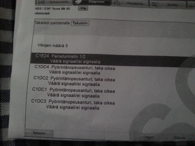

                  Mistähän vikaa voisi lähteä etsimään? Polttaa siis satunnaisesti DSC-,käsijarru- ja ABS-valoja ja kuvan mukaisia vikailmoituksia antaa. Tunnistimet vaihtoon? Vika ilmenee yleensä vain kosteissa oloissa, kun kuivaa ei minkäänlaisia varoitusvaloja..
                          Joo tai putsaus. Itelläkin parissa autossa tehny tota kosteella, ei oo haitannu kun palaa vaan 0.005% käyttöajasta Toimiiko nopeusmittari kun valot palaa tai palaako DSC-valo ikinä vain yksistään?
                                Nopeusmittari toimii normaalisti, eikä DSC-valo pala yksinään muuta kuin silloin jos sen manuaalisesti päältä pois laittaa. Välillä tehnyt myös sitä, ettei vakkari toimi jos valot palavat? Mutta lähtenyt pelaamaan kun käyttänyt virrat pois ja uudestaan käyntiin. Mistähän nuo anturit löytyvät ja onko vaikea lähteä itse vaihtamaan? Onko tietoa missä hinnoissa nuo pyörii?
