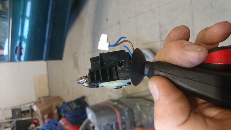

                        Huomasinpa muuten äsken hauskan jutun ku olin jo unohtanu tän BC napin.. Ku vilkutan vasemmalle nii nappi toimii Eli joku kontaktivika tai murtunu johto voiski olla syynä miksei oo toiminu ja ainoo ton kytkimen vaihdon lisäks mitä oon tehny on NCS:llä vaihtanu sen "BC nicht_aktiv" -> "BC aktiv"
                        Selvennyksenä vielä et kyseessä 320d '99, automaatti-ilmastoinnilla ja viiksen sain bematorilta jotain 20€
                        Aina pitää yrittää
                        E70 3.0d
                        Ex
                        E91 320dA, E61 530dA, E91 320d, E65 730dA, E46 320d
                        • MtR
                          • Jan 2016
                          • 36
                          #177
                          Viiksessä oli ku oliki toine johdinpoikki nii päätin poikkasta molemmat puolesta välistä ja kolvata joustavampaa loppu pätkät
