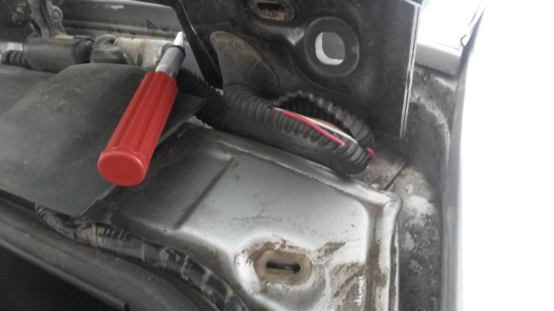

                    Itsellä E46 touring ja keskuslukitus ei avaimesta toimi. Lähdin tutkimaan antennivahvarin piuhoja ja vetäsin johtosuojat auki veitsellä ja tulos oli tämä: http://postimg.org/image/kkm5gx2pn/
                    Piuhoja poikki pilvin pimein tuosta oikealta puolelta autoa. Vasenta johtosuojaa en ole uskaltanut avata.

                                Yksi onnistunut vian korjaus. Kumpikaan kaukosäätimistä ei toiminut. Keskuslukitus toimi avaimella kääntämällä normaalisti. Takaluukun oikean puolen haitarin sisällä punavioletti johto poikki joka menee antennivahvistimelle. Johdon korjaus sekä avaimien uudelleen synkkaus ja toimii molemmat avaimet nätisti
