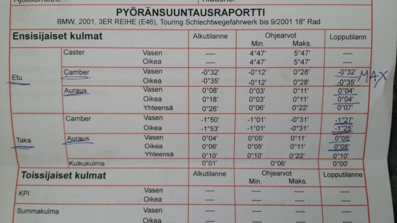

                      Noniin, etupää viilattu tappiin asti. (~2mm tuli lisää tilaa) Ensiviikolla nelipyöräsuuntaus varattuna.
                      Jos nyt päästään sinne -0.10-0.15º luokkaan, niin laitetaanko taakse -1.10-1.15º vai mikä olisi sopiva 19" renkailla?
                      Madallus takana normi Msport ja renkaat 235/35r19.
                      Edellinen suuntaus maltillisella viilauksella:

                            Tuossa r0nx:n raportistahan löytyy alueet/ohjearvot nimenomaan 18" rengastukselle, eli eteen negatiivista camberia n.-0.05-0.15"astetta ja taakse -1.10"-1.25" astetta.
                              Taakse -1.10"-1.20" jos saat eteen -0.10"-0.20".
                              Eli nyrkkisääntönä 18"-19" renkaille eroa etu ja takapään välillä vähintään se aste, edestä niin pystyyn kuin menee ja taakse aste tai 1.10"-astetta enemmän.
