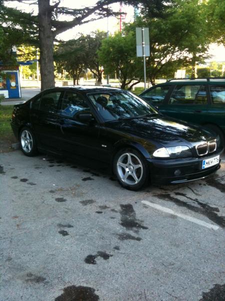

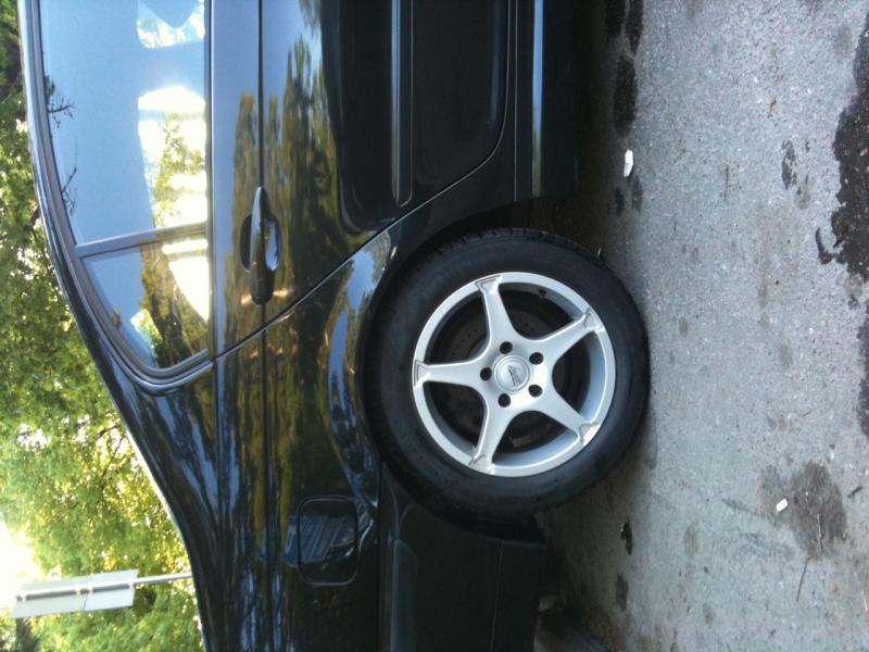

      tossa nopeesti näpätty pari kännykällä. ja pienennetty rajusti. alla myöskin talvirenkaat
      pahoittelen kuvien laatua.
      toi apparin puolen korkeus tällä hetkellä 340mm navasta kaareen.
      kuskin puoli 345mm . takaa ei tullu mitattuu , kun ei ollu mittaa mukana. sai tehtyy vaan määrämittasen narun , jonka kotona mittasin.
      ja siis ajettu alle 200km. asennuksen jälkeen.
      kuinkahan kauan noi asettuu. et missä vaiheessa pitää alkaa tutkii , et miks
      korkeuseroa.
      samallahan täs vois kysästä , että uudet jarruthan usein hieman laahaa ennekuin asettuu. mutta kuinka kauan tätä kannattaa normaalisti sietää.
      ennekuin reklamoi asennuksesta ?
      T. viiminen kerta kyseisessä asennuspisteessä asioiva.
      ( tossa ei meinaan ole koko tarina)

          no nyt on
          kuskin etu 350mm apparin etu 345mm. ( huonolla alustalla. hätäseen mitattu, selittää heitot edelliseen postiin )
          takana n.340mm kummallkain puolella, että kai toi tosta tasottuu.
          toivottavasti ainakin sen verran ettei niin pahasti enää omaan silmään paista.
          harvemminhan sitä kukaan kattelee kummaltakin puolelta samaan aikaan.
